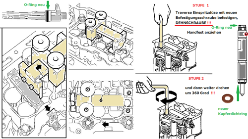

Hallo
ich wollte morgen endlich den Zylinderkopf zum Planen bringen, hatte sich leider alles bissi verschoben.
Jetzt ist mir aufgefallen, das die Einspritzdüsen raus müssen. Kann ich die ohne das Spezialwerkzeug überhaupt wieder einbauen? Wenn ich das richtig verstanden habe, werden die durch das Werkzeug beim einbau geführt, wahrscheinlich wegen der Dichtung?
beim Ausbau ist es Schnuppe-
beim Einbau sollte man es verwenden -
http://www.ebay.de/.../281799953388?hash=item419c960bec
mfg
Unter den Düsen sitzen Dichtringe, glaub aus Kupfer, die auf jeden Fall neu machen wenn du die Düsen schon einmal raus holst! Dann könntest du sie aber auch gleich für einen schmalen Taler beim Bosch prüfen lassen.
Und Traversendichtungen natürlich auch neu machen bei der Gelegenheit. Dort genau aufs richtige Drehmoment achten! Etwas zu viel und sie sind undicht und dann hast du permanent Startprobleme.
Edit-
Injektoren-y22-r-4
