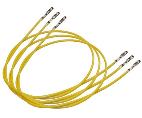

Hier die Ersatzteilnummer des Reparaturkabels vom CAN-Verteiler.
Reparaturkabel, Einzelleitung MQS
ET. Nr. 000 979 009 E
