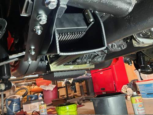

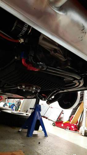

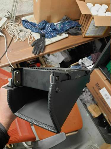

1.6L AD Motor (Leistung Serie), mit Doghouse Kühler und Thermostat+Klappen.
.....und zusätzlich Filterölpumpe mit Adapter und Thermostat, und Ölkühler am Achsrohr mit selbstgemachte Lufthutze. Und 1,5L Zusatzsumpf.
Überwachung mit Temp-Sensor im Adapter.
Ist vermutlich etwas Overkill, aber es hat Spaß gemacht, die Komponenten und den Aufbau zu recherchieren :D
Vlad
20201105
20201107
Oillines
Das sieht richtig schön ordentlich aus. :)
Danke sehr, als Anfänger von dir sowas zu lesen macht Glücklich :) Wie effektiv das Ganze ist, kann ich allerdings erst in 4-6 Wochen bestätigen, die letzten Saisonvorbereitungen laufen :D
Viele Grüße und schönes Wochenende

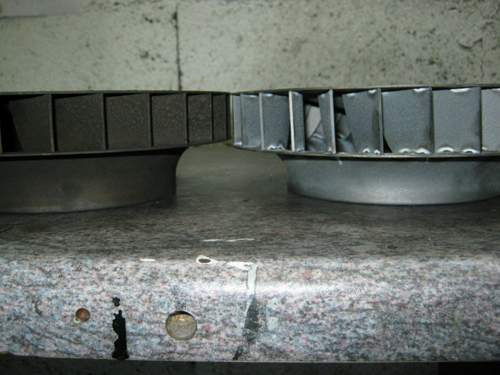

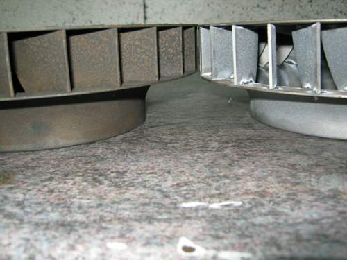

Du baust nun also einen 1,9er (1835 ? ) und möchtest nur ca 65PS wenn ich das richtig verstehe.
Für die gewünschte Leistung brauchst du keine Hubraumerweiterung. Der normale 1600er schaff das mit leichten Anpassungen wie Kanäle begradigen,etwas mehr Verdichtung und eine NW die etwas besser ist als Serie. Alles mit Serienvergaser und Auspuff.
Beim 1900er wirst du ohne Probleme über dem Leistungswunsch landen.Da braucht man sich um Bearbeitungen schon fast keine Gedanken mehr machen.
Eine HH am Gebläsekasten und das breite Lüfterrad im Kasten und alles ist gut was Kühlung betrifft.
Nebenbei,die Kästen sind baugleich,nur das Rad ist anders.Es passt also das breite Rad in einen Kasten wo mal das schmale war und umgekehrt.
Leg die Lüfterräder nebeneinander und du wirst sehen wo die bautechnischen Unterschiede sind.
Vari

Das mit den Lüfterrädern ist mir neu ... ich meine mich dran erinnern zu können, dass wir damals beim Schrauben "Probleme" hatten mit dem "Quertausch".
Aber danke. Ich denke, dass ich das in Betracht ziehen werde.
Danke und Gruß
der "Stevie"
P.S.: Hintergrund meine FRage ist u.a. nämlich folgender: Ich hatte mit zunächst einen Ölpumpendeckel mit einem Ausgang besorgt und wollte auf das CSP FullFlow System gehen, bei dem der erste Öldruckregelkolben wegfällt. Hätte dann auch den internen Ölkühler gekostet. Jetzt habe ich aber noch eine CB Pumpe mit IN/OUT bestellt.
Man lernt halt nie aus.
Deine Probleme lagen dann wohl eher bei der Einbaulage.
Eins ist an der Rückfläche eben ,das andere gewölbt. Flansch und Ausgleichsscheiben an der Lima müssen natürlich auch passen.
Die Schaufelbreite ist unterschiedlich ,is ja klar,aber die Rückseite (gewölbt oder Flach) und der Lufteinsaug (beim schmalen etwas länger gezogen) liegen identisch.
Die passen so in den selben Kasten .
Vari
