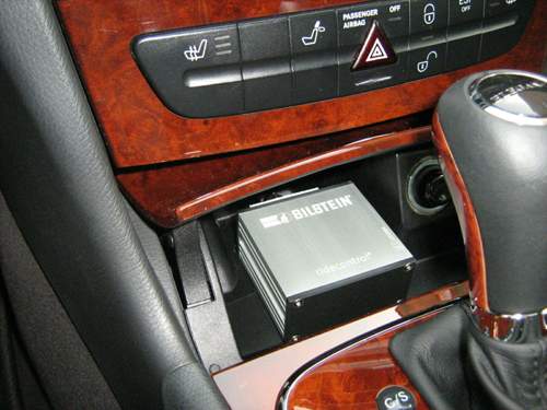

Moin moin,
der Winter war ja lang genug, aber Dank meines Altauto's hatte ich Zeit
meinen 211 zu modifizieren:
VA 8,5x19 AMG Styling 3 Original ET 44 mit 20 mm Distanz / Rad (W215)
HA 9,5x 19 AMG Styling 3 Original ET 46 mit 20mm Distanz / Rad (W211)
Reifen Dunlop Spartmaxx in 235/35 und 265/30-19. Ginge ja noch mehr,
aber das Auto sollte schon fahrbar bleiben.
Als Fahrwerk kam für mich nur das Bilstein B 16 RC in Frage.
Das Federnwechseln war ich einfach leid.
Zudem kann ich vom Fahrersitz aus zwsichen Sport und Komfort umschalten.
Die Dämpfer machen es möglich und es fünktioniert perfekt.
Das Gewindefahrwerk habe ich vorne 45mm und hinten 35mm runtergeschraubt.
Der Tüv-Mann war zufrieden, auch wenn die Einzelabnahme 2 Stunden
gedauert hat. Verschränkungstest, Schublehre und Wasserwaage...
Na ja, waren die 136,00 € wert.
Einen schönen Sonntag wünscht Jürgen

Was hat dich den das Fahrwerk genau gekostet? Kannst du uns noch ein paar Daten geben?
€ 2000,00 bei EbaY und den Preis macht Dir der Fachhandel auch.
Das Schlimmste ist das Verlegen der Kabel. vorne geht ja noch, aber hinten...
Tieferlegeung VA bis 55mm HA bis 45 mm. Es geht noch ein wenig mehr,
wenn denn TÜV-Mann mitspielt.
Falls Interesse kann ich Dir ein paar Tipp's geben.

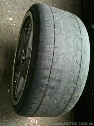

Wer hat dir diese Reifenkombi angedreht?
Jetzt weiss ich auch warum dein 200er 225 läuft....:-)))
TS: Schönes Auto und das Billstein-Fahrwerk wäre auch meine erste Wahl wenn meiner keine Airmatic hätte.
Die Auspuffschellen müssen aber echt nicht sein, dann lieber die rostfreien Edelstahlrohre....die mann übrigens nicht sieht....hinten vielleicht noch nen Tick runter, eingetragen hast du das Fahrwerk ja, ich glaube wohl kaum das du mm eingetragen bekommen hast.....
Übrigens, hatte auch die Dunlop Sportmaxx in der selben Größe drauf, hier mal ein Bild von den hinteren nach 14.000km:
