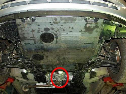

Wo sitzt die Sonde denn gut zu erreichen oder muss was aufgebaut werden
@Danielhamm schrieb am 1. Juni 2021 um 22:22:08 Uhr:
https://www.ersatzteile-honda.de/honda-auto/JAZZ
Selber mal suchen im Katalog ich bin grad zu faul und müde 😁
Nein, kommt eigentlich sehr gut dran (siehe Bild).
Ich glaube, selbst die Hitzeschutzbleche stören nicht wirklich... musst Du aber mal schauen.

Honda Jazz GD Unterboden

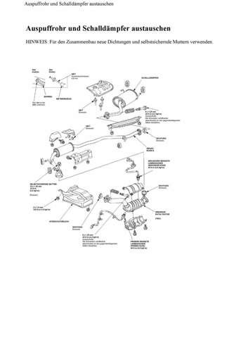

Anbei noch das Bild aus dem Reparaturhandbuch.
Hondajazzgd-abgasanlage
