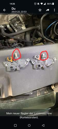

Hatte ich bei dem c70 von meiner Freundin , da ging ab und zu die kontrollleuchte an . Habe die Lichtmaschine ausgebaut ( vorher natürlich gemessen bei laufenden Motor 12, irgendwas Volt ) . Für 25€ einen Regler besorgt und eingebaut , man konnte auch sehen das die Kohlen schon echt weit und ungleichmäßig abgenutzt waren . Danach war wieder Ruhe
Genau. Das klingt nach dem Regler. Den gibt es als einzelnes Ersatzteil.
Die Lima muss dafür nicht zwingend ausgebaut werden. Das geht auch relativ gut im eingebauten Zustand
@R. Kurt Walter achte jedoch auf den richtigen Regler. Da gibt es Baujahr abhängig unterschiedliche.
