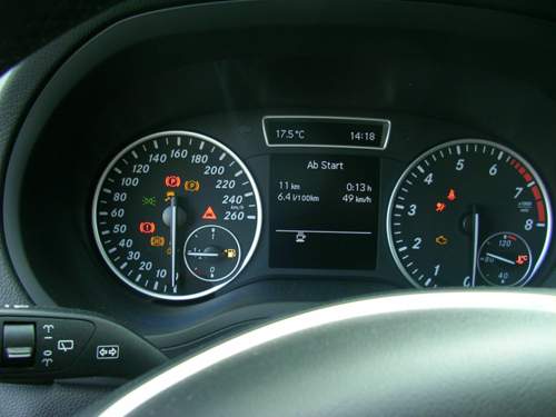

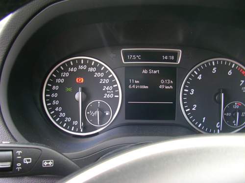

Sany0960
Sany0962
Sany0961

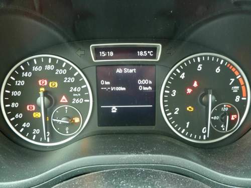

Also bei mir ist alles so wie bei Oltti mit dem Unterschied, dass eben das grüne Standlichtsymbol fehlt. Nach Anruf beim Freundlichen Aussage: Leuchtmittel defekt, wird beim nächsten Service ersetzt. Dann ist es vermutlich bei Spreetourer auch defekt. Von mir aus kann der Thread geschlossen werden. Danke an alle.
Gruss, Peter (Benziner 180 BE mit Handschaltung)
P1030424
P1030425
dafür leuchtet das Kaffeepausenzeichen :-)
Siehst du denn überhaupt keine grüne Leuchte ??
Nein, zeigen doch auch die Bilder.

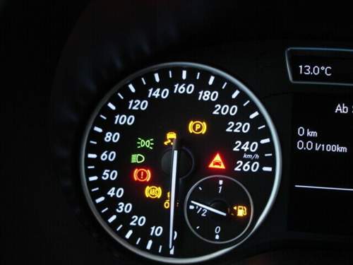

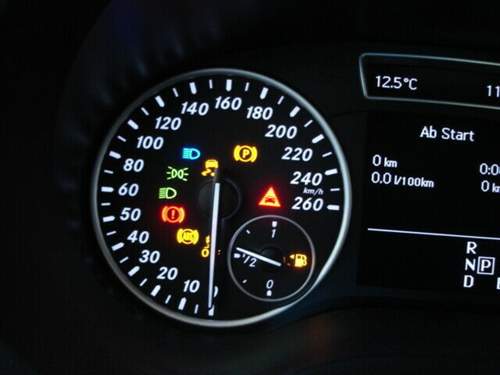

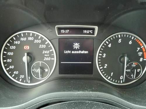

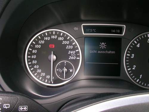

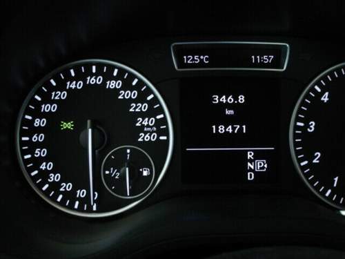

Ich zeige einmal mit ein paar Bildern, wie die Sache bei mir aussieht.
1. das KI nach Öffnen der Tür in halbdunkler Garage, Lichtschalter: 0
2. das KI bei eingeschaltetem Fernlicht, Lichtschalter: Auto
3. das KI bei normaler Beleuchtung (Abblendlicht), Lichtschalter: Auto
KI bei geöffneter Tür
KI bei Fernlicht
KI bei Abblendlicht
Es ist zwar nett von Dir, aber Du hast ein völlig anderes Fahrzeug (Automatic) und wohl auch ein neueres Baujahr/Erstzulassung. Und eigentlich, wenn die Aussage meines Freundlichen stimmt, ist es schon erledigt, es sei denn, er liegt falsch.

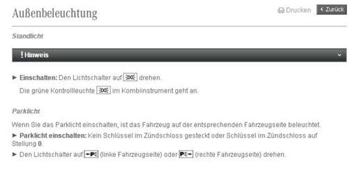

Ich habe gerade nochmal meine Betriebsanleitung durchgelesen, da steht doch tatsächlich unter Aussenbeleuchtung: Einschalten: Den Lichtschalter auf Standlicht drehen. Die grüne Kontrolleuchte im Kombiinstrument geht an. Vielen Dank Mercedes für die Verwirrung. Anbei Bild.
Standlicht
