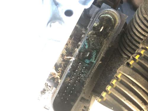

ich wollte gerne versuchen mein ABS Steuergerät vielleicht mit Kontaktspray zu retten. Jetzt wollte ich fragen gibt es etwas worauf ich achten muss beim Verwenden des Kontaktsprays. Und ist es kein Problem, wenn ich das am STeuergerät (Bild 1) und dem dazugehörigen Kabel (Bild 2) verwende?

.. öhm, meinst Du mit Kontaktspray wachsen abgebrochene Kontakstifte wieder nach?
:D:D
Ich würde es mit Kontaktspray oder Öl probieren.
Bei dem Schaden kannst mit Kontaktspray ganz sicher nix mehr kaputt machen.
Sieht das nur so aus, und ist da schon ein Kontaktstift abgefault?
Falls abgefault, sind Stecker UND Steuergerät zu 100% für die Tonne. Falls die Pins noch da sind, gebe ich dir 2% ""Heilungschancen"".
... was willst Du mit den beiden PINS (2&3) machen die abgebrochen im Stecker hängengeblieben sind ... an der Gegenseite ist an der Position nur noch ein "Krater des Grauens" ... das heißt mindestens die Steckseite in Bild1 muss neu oder von McGyver höchstpersönlich zurechtgefrickelt werden.
P.S. ich habe einen Arbeitskollegen der macht wirklich solche unmöglichen Löt-Frimel-Reparaturarbeiten ... wenn schon alle von der NASA und ESA *unmöglich* schreien legt der Hand an. So hat der mit privat ein teures Meßgerät gerettet.
