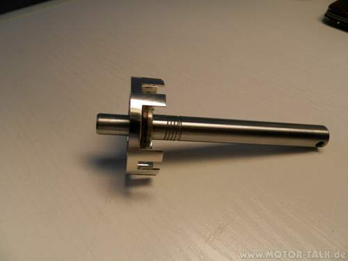

Das hat einen einfachen Grund. Ein Zündverteiler, egal wie gemacht, ist was relativ Blödes, keine Eigenintelligenz. Er weiß nur, dass nach einer Auslösemarke etwas passieren muss und er funkt dann eben. Er REAGIERT nur, weiß aber nie, was VOR ihm liegt. Alle mechanischen Verteiler und auch solche wie die Ignitor sind nur Schaltsysteme, die machen das rein positionsabhängig.
Solange also keine CPU drin ist, können die keine Ladezeit sondern nur Schließwinkel. Ihm fehlen einfach Daten in der Vorausschau. Die können nur anhand einer Schaltflanke auswerten, wann der Zündbefehl kommen soll.
Damit etwas mit Ladezeit einer Spule was wird, muss eine Steuerung WISSEN, wann eine Bezugsmarke bereits durch einen Sensor gegangen ist, also der Software Nullpunkt. Von da an berechnet die Steuerung, wann der kommende zukünftige Zündzeitpunkt sein wird. Dazu sind auch Drehzahldaten und Inkremente einer Positionserfassung nötig. Davon rechnet sie nochmals das Zeitfenster zurück, wann die Spule geladen werden muss, damit die Zündung mit der richtigen Energie stattfinden kann.
Damit eine CPU das berechnen kann, muss sie wissen:
- Drehzahl
- Bezugspunkt für einen Nullpunkt
- Zählimpulse von einem Triggerrad zur Positionsberechnung
- Zeitdauer der Spulenaufladung
- Verstellkennfeld für die Zünddaten
Einen Zündverteiler, der das in Verbindung mit einem Steuergerät kann, siehst du unten... ein Triggerrad mit 12 Fenstern zur Positionserkennung und ein fehlender Zahn für den Nullpunkt. 12 minus 1 Triggerung. Davon gibt es 7 Stück weltweit 😉
