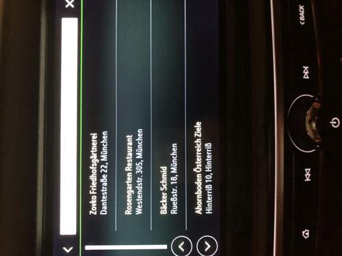

Ich hab das Multimedia Navi Pro seit 30.01. Die Kontakte werden alle sauber übernommen stimmt. Aber nur wenn man auf das Handy Icon tippt.
Tippt man auf das Navi Icon geht auf suchen, dann auf Kontakte werden Kontakte vom Handy angezeigt, unsortiert und unvollständig.
Was auf den Foto zu sehen ist der Anfang der Kontaktliste sollte mit ADAC beginnen..........

So gerade ausprobiert:
Wenn man das Handy Icon antippt die Kontakte anzeigen lässt einen Kontakt auswählt und auf die Adresse tippt und drauf bleibt wird dieser Kontakt in die Favoriten kopiert und kann wenn man das Navi Icon tippt über Favoriten als Ziel ausgewählt werden.

Das kann ich nur so bestätigen. Auch bei mir werden die Kontakte aus dem IPhone nur unvollständig angezeigt, wenn ich diese über die NaviApp als Zielsuche aufrufe. Wenn ich aber über die TelefonAPP des Navi Pro gehe, kann ich auf alleKontaktaddressen zugreifen. Ein Touch auf die Adresse genügt und sie wird automatisch als Ziel in der NaviApp übernommen. Klappt direkt und man muss nicht unbedingt über Favoriten gehen, so wie oben geschildert.
