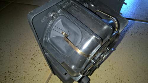

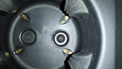

Ich habe vor kurzem 4 kleine Metallkontakte am Becherhalter in der Mittelkonsole gefunden.
Seit dem hab ich im Internet und der Bedienungsanleitung nachgesehen, aber nichts gefunden.
Auch hier bei Motortalk bringt der Suchbegriff "Becherhalter Kontakte" leider rein garnichts.
Daher die Frage an euch, weiss jemand wofür die Kontakte sind?
Im Anhang ein kleines Bild davon.
LG 051cent

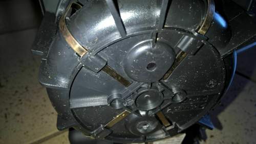

Themenstarteram 6. Oktober 2016 um 10:02
Hallo an alle,
Habe mal mit dem Multimeter nachgemessen, ob irgendwo Saft anliegt....
Resultat 0.0 und 0.0²....
Also Torxdreher geholt und ausgebaut...
Nun weiss ich genau was das ist... "leider".
Wie schon erwähnt wurde, sind diese Metallstäbe nur für den Halt des Bechers da.
Sie sind hinter den grossen Gumminoppen und verstärken diese.
Also nix mit meinem original Audi Kaffeetassenerwärmer :-(
Hab ein paar Bilder gemacht, so könnt ihr es genauer sehen.
Komisch nur, dass der eine A6 es hat und der andere nicht...
LG und danke nochmals fürs nachsehen.

@luckyman-v6-4m schrieb am 4. Oktober 2016 um 22:43:23 Uhr:
Das sind die Unterseiten von den Federn die die Gumminoppen an den Seiten rausdrücken und so verschiedene Becherdurchmesser ermöglichen. Müsste eigentlich bei allen unter der Gummimatte zu sehen sein.

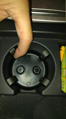

Haben sicher alle (an den hinterem Becher Halter-vorne weiß ich nicht)...unter der kleinen Gummi Matte...die liegt da nämlich Orginal noch drüber.
Ist es möglich das es das nur beim VFL gab?
@derSentinel schrieb am 6. Oktober 2016 um 12:34:27 Uhr:
Selbstverständlich habe ich die rausgenommen...
So wie es auf den Bildern ausschaut, hat der VFL Becherhalter 4 starre Nasen zum Klemmen des Bechers. Bei (meinem) FL sind diese Nasen gefedert.
Edit
Nein...VFL hat die auch gefedert.
Also wenn mn mit dem Finger fühlt ist es ein Gummi...am oberen ende kann man die eder fühlen... am unteren ende fühlt man nur den Gummi
OK... da ist dann der Unterschied.
Beim FL sind es vier einzelne gefederte Kunststoffbacken die mittels (scheinbar) Druckfeder die Becher klemmen.
