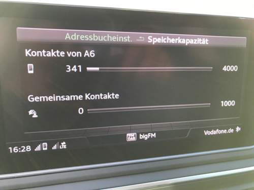

Gibt es hier neues? Stehe vor dem gleichen Debakel!
Kontakte via SD importieren geht. Aber ich will die aktuell halten und immer mal via BT aktualisieren.
Die Variante wie früher mit dem runterlasen via BT und dann auf SD exportieren und dann wieder importieren geht ja auch nicht mehr.
Lediglich der Weg des exportierens bei Google und dann splitten.. aber das kann doch nicht deren ihr ernst sein oder?l
Und wie füllt man diesen gemeinsamen Kontakte auf?

Würde mich auch interesieren wie krieg ich was in die gemeinsamen Kontakte... Verschieben vom Handy lässt sich da nix.
Ich telefoniere über eine Multisim und muss mein Handy eigentlich nur koppeln um die Kontakte zu haben... Das runter laden allein bringt nix
Wäre dankbar für ne Info
Bei mir A6 4G geht nur folgender Weg:
-Kontakte auf Smartphone bearbeiten/anlegen
-Kontakte mit meinem Google Account synchronisieren
-In Google die Kontakte exportieren(Format habe ich vergessen)
-Kontakt sind dann alle in einer Datei, damit kommt das MMI nicht klar. Es gibt eine Software die die Daten splittet.
-gesplittet Kontakte ins MMI via SD Karte kopieren, vorher aber alle Kontakte auf MMI löschen, um Redundanzen zu vermeiden.
Kompliziert aber der einzige Weg wenn man eine separate SIM benutzt und das Telefonbuch halbwegs aktuell gespiegelt haben will.
