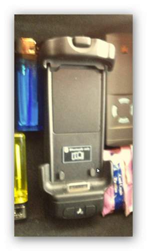

Welches nun die 3 Ladekontakte sind kann man da leider nicht rauslesen. Unter der Ladeschale müsste die Standard-Halterung zu finden sein (siehe Bild 1), die es in unterschiedlichen Ausführungen gab. Die Ladeschalen muss man je nach Handytyp dazu kaufen, in meinem Fall war das eine Ladeschale fürs iPhone (siehe Bild 2).

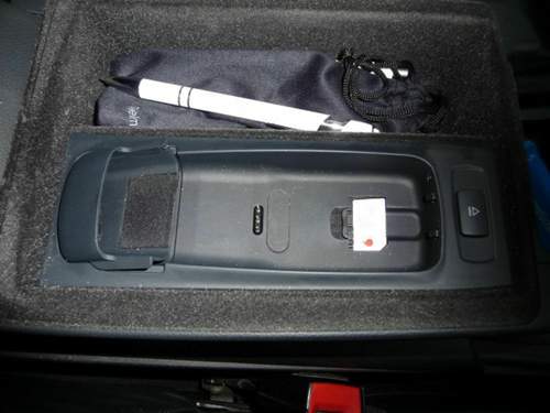

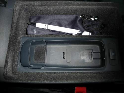

Mach noch mal ein Foto wie die Schale in der Mittelkonsole montiert ist. Ja 5V gibt’s nicht im Auto ohne einen extra Converter zu installieren.

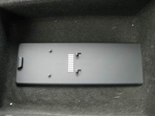

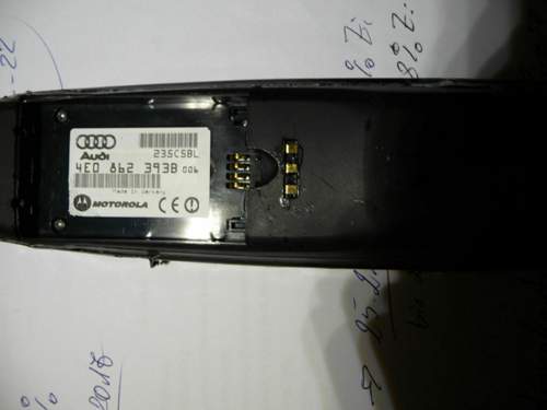

Habe mir auf die Schnelle ein anderes Audi Motorola Handy in der Bucht beschafft....und sieh da es wird aufgeladen. Also hat es am Handy gelegen. Trotzdem würde ich gern wissen wie man die Ladetätigkeit überprüfen kann. Anbei die Bilder von der Ladeschale.

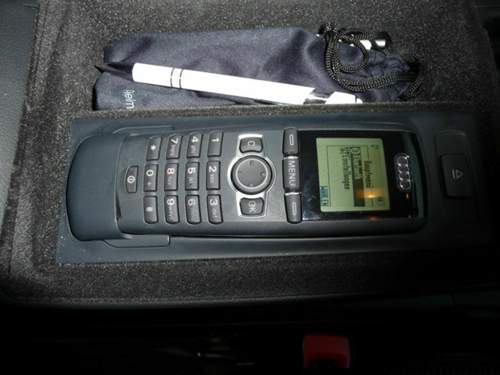

Hatte in meinem 2G auch ein Audi Telefon verbaut. So ähnlich wie bei Dir. Nur kein Motorola.
Die Schale ist noch drin, aber die Kabel habe ich längst zurückgebaut. Das Telefon funktioniert in etwa so: das Telefonsteuergerät unter dem Fahrersitz hat einen GSM Anschluss zur Dachantenne.
Über einen Würfelstecker in der Armlehne bekommt das Telefon Betriebsspannung und das Antennensignal. Das Telefon selbst kommuniziert mit dem Telefonsteuergerät über Bluetooth und hat somit Zugang zum MMI. Wenn Du dein Handy mit dem MMI koppeln willst, musst Du das Audi Telefon ausschalten und das MMI neu booten. Dann kannst du das Handy koppeln, was in der Regel ganz gut geht. Allgemein hast du aber den Nachteil, das Dein Handy schlechteren Empfang im Auto hat als das Audi Telefon. Wenn noch doppelte Scheiben und Wärmeverglasung verbaut ist merkt man den Unterschied gewaltig. Und noch eine Sache:
Musik abspielen geht mit dieser Kopplung nicht, dazu bräuchtest Du einen anderen BT Adapter. Das Forum ist aber voll mit Hinweisen dazu.
Mein Rat: lass das Audi TEL drin, wenn du nicht andauernd telefonieren willst und ständig auf die Kontakte Deines Handys zugreifen musst. Der Empfang ist um Welten besser, besonders in schwachen GSM Gebieten. Die Anzahl der Kontakte im Auditelefon ist begrenzt und das Exportieren und Importieren ein Alptraum. Technik eben von 2005-2011.
