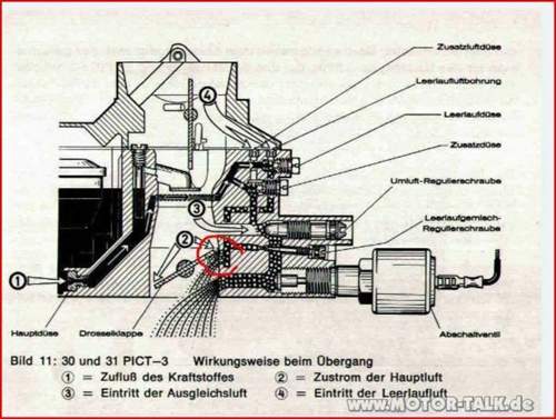

Hallo Fachwelt,
mein Käfer treibt sich momentan zum Wahnsinn.
Ab ca. 70 km/h tritt bis ca. 80 km/h ein Konstantfahrruckeln auf. Beschleunigung ist normal. Folgende Teile wurden bisher ausgetauscht:
Verteilerfinger, Zündkerzen, Zündspule, Benzinpumpe, Schwimmernadelventil.
Kaltstarteinrichtung und Zündung wurden genau eingestellt, der Verteiler wurde innen gereinigt. Die Unterdruckmembrane ist dicht und funktioniert.
Beim Verbrauch zeigte sich nun ein Mehrverbrauch von ca.2 l/100km. Die Auspuffrohre sind verrußt. Das Gemisch ist also zu fett.
Ideen?
Beim Vergaser handelt es sich um einen 28 PICT-1.
Danke im Voraus
C.M.

ich habe immer noch keine Info bez. Schwimmerstand gefunden.
Und bevor die Diskussion über Getriebeausgangslager, Verteiler, Zündspule, Unterdruckverstellung etc. beginnt... Ich habe meine Hausaufgaben gemacht und alles, wirklich alles kontrolliert, vermessen, zerlegt, gereinigt, eingestellt. Es bleibt nur noch der Schwimmerstand übrig. Hat da jemand Info´s????
C.M.

hier siehste ganz gut auf was es ankommt.
Pegel auf höhe Auslass venturi.
Ich habe dazu die Lage der Venturieöffnung ausgemessen.Aussen markiert und mir dann mit einer aufgebohrten Schraube für die Hauptdüse und einem schlauch(dursichtig logischerweise) ein Messinstrument gebaut.
Man soll eher ein zwei mm unter dem Pegel bleiben...
Jetzt kann man über das Drehzahlband sehen was passiert bzw (wie bei mir ) ob er bei LL anfängt überzulaufen...

die bewußte Schraube habe ich schon vor mir liegen. Diese werde ich, wie oben beschrieben, manipulieren. Das war auch der Plan. Normalerweise entspricht die Trennfuge zwischen Deckel und Vergasergehäuse dem Benzinstand in der Schwimmerkammer. Aber sicher bin ich mir halt nicht.
Okay, mal sehen, was ich herausfinde.

also Benzinstand ist nicht so hoch. Es gibt da auch leichte Unterschiede bei den Venturis ,also AUSMESSEN.
Diese Öffnung gibt den Pegel vor. Ist auf dem Bild sehr gut zusehen.
Das ist dann aussen an der Schwimmerkammer meisst gut am Schriftzug festzumachen....
