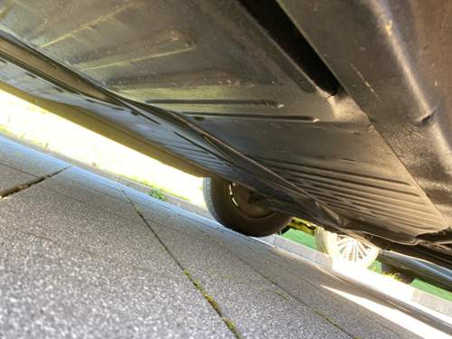

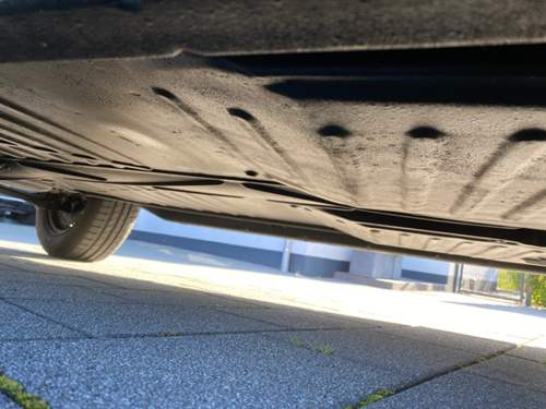

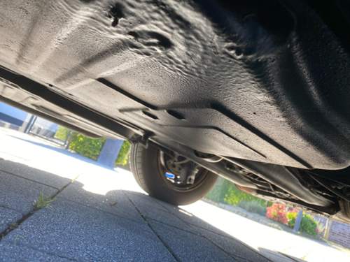

Hallo zusammen, hier nun die Bilder vom Unterboden. Eine Werkstatt meint, vielleicht besser weg, die andere meint, darauflassen und zwei Stellen freilegen und ggf. Reparieren. Was tun… will ehrlich gesagt auch nicht 1.000 Euro oder mehr zusätzlich investieren, nur damit anschließend der Unterboden nicht mehr schwarz ist…
... also meine erste Wahl wäre auch IMMER(!!!) mit Trockeneis alles runter holen.
Und dann ... ja ... da scheiden sich die Geister.
Es gibt Wachs, welches "weich" bleibt und welches was "aushärtet".
Beides hat vor und Nachteile.
der "Stevie"
Also ich finde, was man hier sieht (und das ist nahezu keine relevante Stelle), sieht gut und nicht nach Handlungsbedarf aus...
Der Unterboden sieht doch super aus :-)
Die Frage ist ja auch, wie nutzt Du den Wagen, speziell im Winter - wenn Du keine Rallye-Rennen fährst und anschließend geht`s durch den Salzmatsch - ich würde den Unterboden mit Fluid-Film behandeln (kann man gut selber machen) und die Radhäuser/Kotflügel sowie einige kritische Stellen mit Mike Sanders behandeln, da gibt`s auch eine zähe Variante für den Unterboden...
Wird er denn tatsächlich im Winter gefahren? Ein Cabrio???
Themenstarteram 9. Oktober 2022 um 16:02
Fahre den Käfer nur im Trockenen und ansonsten steht er immer in einer gut belüfteten Garage. Danke für die Infos!
Themenstarteram 9. Oktober 2022 um 16:07
Glaube ich lasse den Krabbler in den Hohlräumen mit Sanders ö.ä. konservieren. Für die Türen wird was anderes genutzt. Und den Unterboden zunächst drauf. Habe zu der Werkstatt, die den Verbleib empfiehlt, ein ganz gutes Vertrauen und wenn dann in ein paar Jahren doch etwas mehr anstehen sollte, kommt der Kram halt dann runter.
