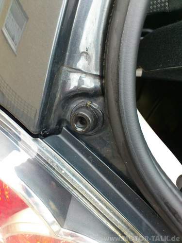

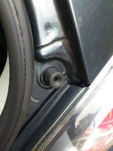

Bei unserem kam reichlich Wasser durch die Gummipuffer der Heckklappe, siehe Bilder!
Ich habe die jetzt mit P1 Elchkleber eingeklebt, auf den Bilder sieht man noch etwas Kleber überstehen.
Seit dem ist der Kofferraum mal wieder trocken.

Danke darkestmind,
für den Tip der Puffer.
Diese habe ich auf Deinen Tip ebenfalls schon mit eingeklebt.
Der Gummi war schon völlig hart und die Teile recht lose aber eben noch nicht die Ursache die massiv Wasser in das Innere läßt.
Gutgemachte Bilder. Also das ist für dich ein massiver Wassereinbruch?!
Ich scheine was an den Augen zu haben. Ich sehe maximal ein paar Tröpfchen.
Wenn man bei Regen die Heckscheibe etwas länger offen läßt, kann der ein oder andere
Tropfen / Träne auch mal runterrollen und am Propfen hängen bleiben. Aber als Wassereinbruch
würde ich jenes nicht bezeichnen. Ist natürlich auch blöd, das aus der Ferne zu beurteilen.
Ich habe heute auch den Aygo bei strömenden Regen einige Minuten beladen müssen.
Dabei stand die Heckscheibe offen. An dem untersten linken Propfen der Scheibe, hatte
ich irgendwann auch 1-2 Tröpchen. Aber das ist doch normal, bei so einem Wetter.
Unter Wassereinbruch verstehe ich mehrere Millimeter schwabendes Wasser irgendwo
im Innenraum. Wann passiert das denn bei euch? Regen oder Waschstraße oder wo?

Die Bilder sind aktuell, von heute.
Er ist ja im Moment dicht, als die Teile noch undicht waren war der Teppich im Kofferraum und die Reserveradmulde nass!
Ich wollte nur zeigen welche Gummipuffer ich meine.
Die Bilder habe ich übrigens mit meinem Handy gemacht, Xperia Ray.
