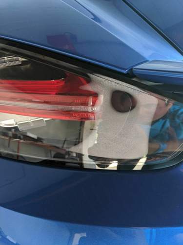

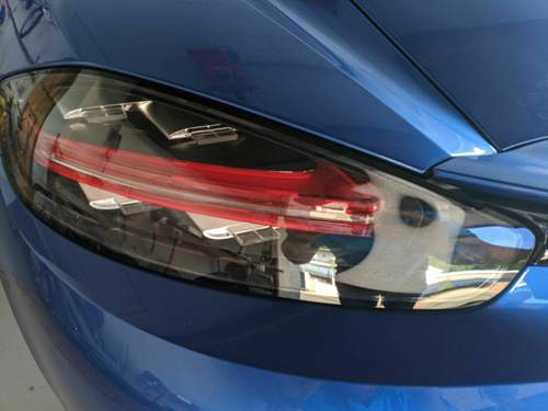

Freut mich für dich, dass bei dir das immer bisher ohne Beanstandungen war. Anbei aber mal 2 Bilder wie das z.B. bei den Heckleuchten vom 718 aussehen kann.
War trockenes Fahrzeug aus trockener Garage, Fahrt ohne Regen, nach Ankunft wieder zu Hause, Wetter kühl.
Ist nix dramatisches, das trocknet auch einfach wieder weg, aber es kommt halt einfach vor.

Ja, die Bilder kennen wir nun. Was haben die Heckleuchten vom 718 mit den Scheinwerfern vom 970 zu tun? Das hilft dem TE leider Null. :rolleyes:
@Twinni schrieb am 6. Mai 2021 um 17:05:59 Uhr:
Leider kann ich auch in keinem deiner Beiträge irgendeinen hilfreichen Tipp zum Thema finden, ausser das bei dir immer alles supi war.
Und da es hier um Kondenswasser in Leuchten wg. mangelnder Heizleistung der Lampen geht, finde ich passt mein Beispiel schon ganz gut, um den TE etwas zu beruhigen, dass er damit nicht alleine dasteht.
Und es betrifft Scheinwerfer genauso wie Heckleuchten, gerade wenn diese tagsüber z.B. nicht an waren oder nur das Tagfahrlicht an war. Da kann das dann sogar bei Halogen und Xenon vorkommen.
Sicher ein etwas "exotisches" Ereignis, dass nur bei passenden Bedingungen auftritt (bei mir bisher auch nur ein mal wirklich bemerkt!), z.B. etwas wärmere Garage, kühles Wetter draußen und nicht alzu lange Fahrt (sonst trocknet das schon während der Fahrt, gerade bei den Scheinwerfern, daher dort seltener), aber es gibt ja auch nicht nach jedem warmen Sommertag ein Gewitter ,-)
mfg Croni
