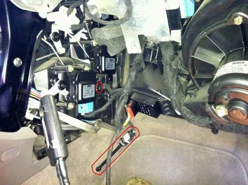

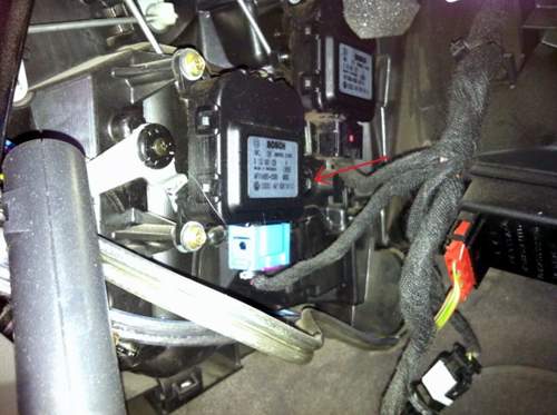

Du könntest mal versuchen, den Wärmetauscher zu spülen... anbei ein paar Fotos, die ich vor Ewigkeiten gemacht hatte.
Wenn Du das Handschuhfach ausbaust, kannst Du seitlich am Klimakasten einen Temperaturfühler rausschrauben und hast da dann ein schönes Loch. Da entweder Reinigerschaum für Klimaanlagen reinsprühen und/oder per dünnem Schlauch etwas heißes Wasser. Nicht zu schnell und zu viel - es muss ja ablaufen können. Wenn der Kondenswasserablauf frei ist, sollte die Suppe unterm Auto wieder rauslaufen...
Ansonsten den Ablauf freilegen und mal mit einem Draht durchpopeln...

Danke für den tip und die Bilder.
Wenn ich es Wochenende schaffe werd ich den auf jeden Fall mal durchspülen und den Ablauf mal modifizieren...wer hat sich diese ekelhafte Konstruktion bloß ausgedacht.
