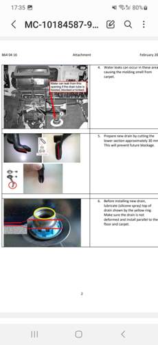

seit einigen Wochen registriere ich Feuchtigkeit im Fussraum beiderseits - Fahrer und Beifahrer.
Von aussen gibt es kein Eindringen von Wasser, habe das mehrfach getestet.
Die BMW-Werkstatt hat meinen Verdacht bestätigt, dass es sich um Kondensat der Klimaanlage handeln muss.
Um aber die Ursache zu finden, sei eine Demontage (?) nötig, die etwa 20 Arbeitsstunden (je 100 €) erfordern wird. Erst danach könne man sagen, was die Ursache ist.
Hat jemand Erfahrungen mit dem Problem ?

https://www.hubauer-shop.de/de/kondenswasserablauf-64119262789.html
Nr.9 und dazu die 10.
Kommt man von unten dran .
Habe das gleiche Problem.
Auf Höhe des Getriebes zwischen Fahrer und Beifahrer müsste es sein.
Plastik Abdeckung sowie Wärmeschutzbleche demontieren.
Kommt Kommt dir das Teil auch schon entgegen da es rausgesprungen ist und das Wasser in fussraum läuft.
Werde es auch anpacken sobald ich vom Urlaub zurück bin.
Noch ein Bild dazu
Screenshot-20230904-100130-chrome
Das habe ich noch gefunden..
Siehe Foto
Kühlwasserverlust ? Undichter Wärmetauscher ?
@Patient71 schrieb am 4. September 2023 um 15:51:12 Uhr:
Also bei mir ist es der oben geschilderte Kondenswasserablauf.
Sobald er raus fällt läuft das Wasser in Fussraum und das ist nicht wenig wie ich auf dem Video gesehen habe.
Woran es liegt dass er rausspringt weiss ich nicht. Evtl am Plastikring Nr. 10 in der Zeichnung oben.
