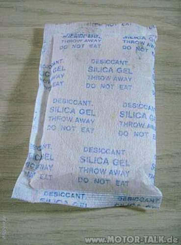

Hier mal eine Anleitung für dauerhaft trockene Scheinwerfer (sofern alle Dichtungen in Ordnung sind):
Klappe hinten am Scheinwerfer öffnen, Leuchtmittel raus und einen Fön so positionieren das die heiße Luft den Scheinwerfer durchströmen kann. Das lässt man 30 min. so laufen.
Große Tropfen an der Scheibe bekommt man weg, indem man vorher den Fön von aussen auf die entsprechende Stelle hält, min. 5 Minuten, die Scheibe muß gerne 50-60°C heiß werden an der Stelle, dann den Fön wie beschrieben von hinten reinpusten lassen und laufen lassen bis die gesamte Feuchtigkeit weg ist.
Achtung: Scheinwerfer bei geöffneter Abdeckung gut auskühlen lassen bevor er wieder dicht verschlossen wird, sonst beschlägt es gleich wieder. Auch die Dichtung vorher auf Schäden kontrollieren.
Es versteht sich von selbst, das diese Aktion an einem trockenem Ort mit möglichst geringer Luftfeuchtigkeit gemacht werden sollte! Also keinesfalls bei Regenwetter oder in einer feuchten Garage.
Zum Vorbeugen ist es hilfreich, von innen ein kleines Päckchen Kieselgel hinten an die Abdeckung zu kleben (Siehe Anlage).
Danke, "daric"..., das wird so gemacht.
Hört sich gut an...:)
