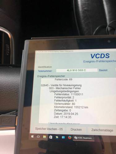

Hab es nochmal probiert, jetzt geht garnichts mehr.
Es ist ein neuer Fehler gekommen
Wahrscheinlich doch ein neuer Kompressor fällig
RDHV überprüfen, da hängt sicher eins. Micha

Bist du ganz sicher, das sich alle vier Federn bewegen? Micha
Bevor ich den Kompressor ausgebaut habe, habe ich das Auto komplett unten gehabt , dann Kompressor eingebaut und das Auto wurde sofort hochgepumpt. Dieser Fehler kam bevor ich den Kompressor ausgebaut habe noch nie.
Na, wie kommst du darauf das es „jetzt“ am Kompressor liegt??!!
Solange die Kuh nicht „am Boden liegt“ ist ausreichend Druck auf dem Fahrwerk. Also hat der Kompressor seinen Dienst getan!
Und da du vorher mit der Grundeinstellung „rumgespielt“ hast, die deiner Aussage nach auch noch nicht „erfolgreich“ zu Ende gebracht wurde, brauchst du dich auch nicht über diverse (Folge)Fehler wundern.
Klar soweit?
