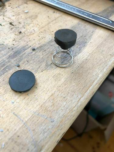

Hi @White-Head666
Kannst du mir sagen wie ich dieses Teil „Bild10“ einbaue. Irgendwie ist da nicht mehr viel übrig. Oder hast du vielleicht Bilder oder eine Anleitung
Wie meinst du das: „da ist nicht mehr viel übrig“?
Kannst du nicht ein Bild machen von dem was noch übrig ist?
Das war drin 🙂

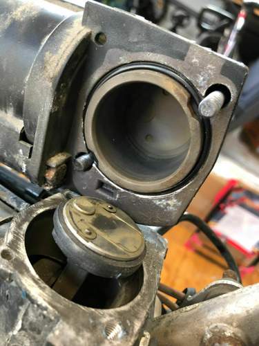

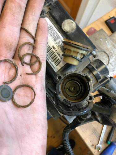

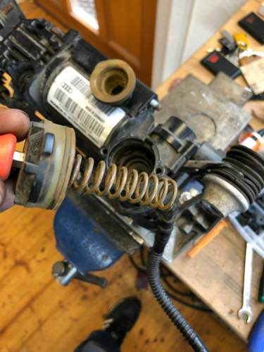

Upps. Das ist das Auslass/Überdruck-Ventil. Bekommst du das wieder zusammen?
Bild Nr. 10 sitzt im Alugehäuse mit Rippen. Befestigt mit zwei Inbusschrauben. Vorher noch den Temperatursensor ausbauen...
Hier drin?
Du meinst schon das?
Ja genau.
Das ist aber das neue Teil?
Ja das ist das neue, muss ich das aluteil mit dem rippen komplett abbauen? Also auch die beiden langen Schrauben öffnen?
Hab es gefunden :-)
Vielen Dank Dir
Ist schon ne Weile her. Ich glaube ja. Aufpassen, da sind die Trocknerperlen drin.
