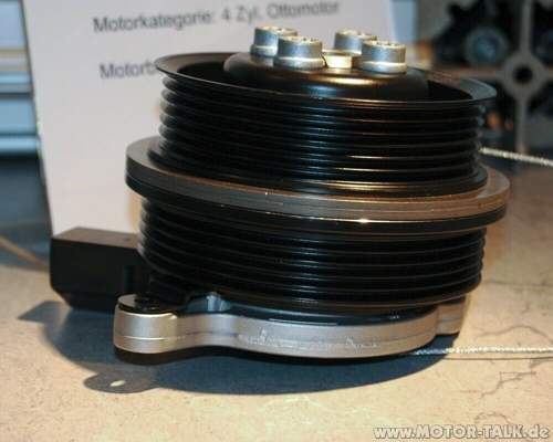

Auf das mögliche Klacken der Magnetkupplung wird bereits im SSP359 für die 103 und 125 KW Motoren im Golf V Technischer Stand 03.2006 hingewiesen:
"Wird die Magnetkupplung abgeschaltet, ziehen drei Blattfedern die Reibscheibe in die Ausgangsstellung zurück. Durch die hohen Kräfte kann es dabei zu einem normalen „Klacken“ der Magnetkupplung kommen. Auftreten kann es bis zu einer Drehzahl von 3400 1/min."
Schaut man sich das Bauteil von außen an (Bild), sitzt die siberne Reibscheibe genau zwischen den beiden Riemen. Abgesehen von den drei Blattfedern ist sie beim Auskuppeln das bewegliche Teil. Magnet an = Reibscheibe "links" = Kompressor an. Geht der Kompressor aus = Magnet aus = wird die Reibscheibe durch die Blattfedern nach "rechts" zurückgeholt = Spalt zwischen Kupplungsbelag und Reibscheibe.
Die Federn müssen eine bestimmte Kraft aufbringen, um die Reibscheibe immer zuverlässig zurückzuholen. Dazu kommt noch ein Sicherheitsfaktor und alles muß für ein Autoleben lang ausgelegt sein, da die Magnetkupplung wartungsfrei ist.
Unter bestimmten Bedingungen kommt es zum Klacken. So wie es aussieht, ist nur ein Teil davon konstruktiv behebbar. Der Entwicklungspartner und Hersteller GPM darf dazu bestimmt nichts sagen. :(
VG myinfo
Magnetkupplung Twincharger
Also, mein Mechaniker hat mir gegenüber in dieser Sache von einem "Resonanz-Zwitschern" gesprochen.
Hört sich für mich also eher danach an, als ob irgendein Bauteil an der Wasserpumpe ungewollt für kurze Zeit in Schwingung versetzt wird (was sich dann in diesem äußerst häßlichen und minderwertig klingenden "Quietschen" äußert).
Die Reibscheibe wird bewegt und genau in dem Moment quietscht es.
Dies ist ein mechanisches Geräusch.
Die Reibscheibe bewegt sich nicht wie geplant.
Die drei Federn haben genügend Kraft, die Reibscheibe zurückzuholen.
Anscheinend gibt es aber manchmal ein Problem mit der Führung der Reibscheibe während der Bewegung.
Angenommen die Reibscheibe ist dabei leicht verdreht, sie verkantet dann z.B. an der Achse oder hat Kontakt zum Gehäuse und es kommt zum Quietschen während der kurzen Bewegung.
Analog einem Stück Kreide an der Tafel, das auch manchmal quietscht.
Ursache der Verdrehung?
Die Federn werden sich minimal unterscheiden, vielleicht in der Länge oder in ihrer Kraft.
Die Vorgaben werden sie alle erfüllen.
Aber vielleicht sind manche zu stark.
Vielleicht kommt es dann zum Qietschen, wenn sich die drei Federn zu stark unterscheiden?
Vielleicht wäre es besser 5 oder 7 Federn einszusetzen, damit die Abweichung einer einzelnen nicht so ins Gewicht fällt.

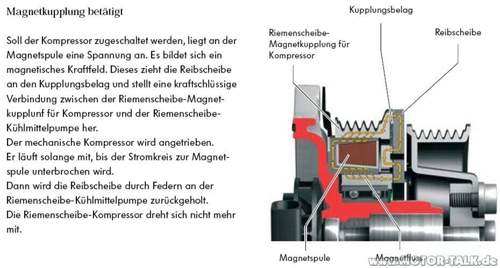

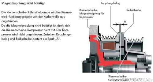

Schaut euch mal die Bilder an. Ich hoffe, dann versteht man dies alles besser.
VG myinfo
Magnetkupplung offen
Magnetkupplung zu
Original geschrieben von myinfo
Die möglichen Ursachen sind Spekulationen. Aber dass das Quietschen eine mechanische Ursache hat ist Fakt. Die Reibscheibe selbst wird nicht das Problem sein, dies dürfte die Führung sein. Und dafür sind die Federn verantwortlich. Richtig?
In die Richtung denke ich auch.
Entweder die Kupplung funktioniert von Anfang an perfekt, oder aber sie ist vielleicht etwas schwergängig und damit zu langsam, was die Reibscheibe minimal lang am Kupplungsbelag schleifen lässt, wodurch sich Abrieb bildet.
Dieser Abrieg könnte in die Führungen geraten und diese noch schwergängiger machen, wodurch die Reibphase dann so lang wird, dass es zum Quietschen kommt. Da sich immer mehr Abrieb bildet, müsste das Quietschen auch schlimmer werden.
Ursache könnte jedes Teil der Kupplung sein:
Zu enge Passungen, bei denen sich bereits minimalste Maßabweichungen auswirken. (Man wollte zu gut bauen!)
Material- und Oberflächengüte der Scheiben.
Streuung der Federhärten
Streuung der erzeugten Magnetkraft, durch Schwankungen der Materialqualität.
usw.
Im Prinzip ein geniales Teil, bei dem sich allerdings der Teufel im Detail zu verstecken scheint.
