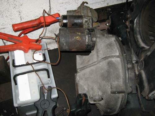

Der 30PS-Motor liegt auf meiner Werkbank. Kann ich den Kompressionsdruck auch durch drehen der Kurbelwelle messen? Gibt das verlässliche Werte?
Danke, Ingo
Wenn du ihn mit einem Anlasser drehen läßt ist das i.o.,aber den Vergaser dabei öffnen.
Nur mit der Hand geht nicht.

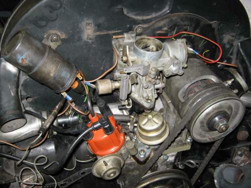

Steck den Motor an ausgebautes Getriebe,oder das Getriebestück das den Anlasser hält hinten anhängen.Damit kannst du ihn auch später mal auf der Werkbank starten.
Die Prüflampe dient als Öldruckkontrolle.
