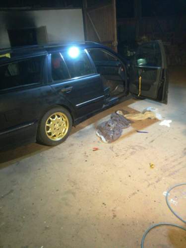

In den nächsten Tagen werde ich unseren 210er komplett lackieren und konservieren. Rost gibt es leider auch zu entfernen. Jetzt fragt sich nur wie?
Über die Jungs vom Korrosionsschutzdepot gibt es ja gute Tipps nur wollte ich Mal eure Meinung hören. Türen, Kotflügel etc..

Ohne ein ,zwei aussagekräftigen Bildern von den "bösen" Stellen kann man bzw. ich nicht sagen, ob es lohnt oder nicht.
Schau dir auch die oberen Türrahmen an...die Türdichtung muss dabei raus...bei vielen ist der Rahmen eigentlich nicht mehr vorhanden.
Und die Zierleisten der Türen abbauen...da drunter ist es meist "dunkelbraun".
Die Türen vorne sind fast nicht mehr zu retten. Die hinteren Türen sehen noch ok aus unter den Gummis und untenrum. Unter den Zierleisten ist eher wenig oder gar nichts. Vermutlich kommen die Türen beide neu. Ich überlege noch. Hier wittert nämlich der Falzrost. Den Vorderachsträger habe ich ein wenig behandelt, welcher nur Flugrost aufweiste.
Hallo also wenn die Falze richtig konserviert werden, gammelt da, glaube ich, nichts mehr. Bin da gerade dran, Wagen stand im Regen, dann zwei Tage im trockenen bevor ich die Dichtungen abgezogen habe. Darunter alles richtig Naß. Wenn da nur ein Funken blankes Blech ist , ist vorbei mit lustig.

Ob der Rost wiederkommt, oder nicht, ist in erster Linie eine Frage, wie gut man den Rost entfernt. Ich habe die wenigen Ansätze an meinem Sommerauto anno 2010 gründlichst entfernt - selbst eine fiese Stelle im Heckklappefalz, ist bis heute unauffällig.
Allerdings hat das Auto nun seit 2012 keinen Winter mehr gesehen.
Meinem aktuellen Winterauto habe ich 2016 per Sandsturm, den Rost ausgetrieben und auch da ist bis jetzt noch alles im grünen Bereich. - Ist halt leider noch keine Langzeitbeobachtung.
Meiner Erfahrung nach steht und fällt die Haltbarkeit mit der Vorarbeit. Penibel entrosten. Strahlen, zur Not noch mit Phosphorsäure nacharbeiten... Darauf dann ein sauberer Lackaufbau, dann funktioniert das auch.
Nicht umsonst heißt es...90% der Gesamtarbeit entfällt auf die "vernünftige" Vorarbeit, die restlichen 10% sind nur Erfahrungen und ein gutes Augenmaß...
