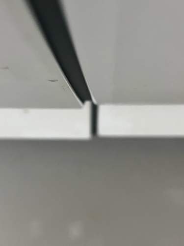

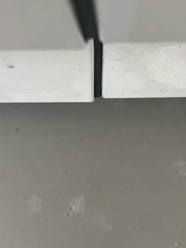

Jedoch hab ich noch was. Ist das normal das die Fahrertür zu Hintertür so absteht?? Siehe Bild
