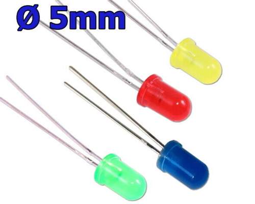

Der TÜv hatte schon lange beanstandet, dass die Fernlichtanzeige nicht tut. Ich habe das Cockpit ausgebaut und siehe da, es war gar keine blaue Anzeigelampe eingesteckt. Sie war also nicht kaputt, sondern gar nicht da (schon lange scheinbar) . Komisch, aber hatte vielleicht einen Grund. Da keine blaue Lampe zu bekommen war, habe ich eine gelbe Standarddiode stattdessen eingesetzt, jetzt hatte ich also eine gelbe Fernlichtanzeige, was mich aber nicht stört. Sie geht an, wenn das Fernlicht betätigt wird und aus, wenn nicht. So weit, so gut.

Also blau gegen gelb tauschen macht in der Theorie Probleme. Weil falscher Vorwiderstand.
In der Praxis aber eher nicht.
Den vorher nachher Unterschied kannst du ja selbst prüfen. Einfach die gelbe nochmal raus.
Im Zweifelsfall Mal den Stromfluss prüfen.

Alles geklärt: Ich habe jetzt alles gecheckt und siehe da, die Anschlüsse auf dem Abblendlicht sassen falsch drauf. Ich habe sie also umgesteckt und jetzt habe ich normales Abblendlicht und bei Fernlicht leuchten alle 4 Fernlichter, die inneren und die äusseren.
Die Fernlichtanzeige im Armaturenbrett leuchtet auch normal, obwohl sie nicht die übliche blaue Fernlichtanzeige, also das Lämpchen ist, sondern eine gelbe Leuchtdiode, die statt dessen im Steckplatz der flexiblen Cockpitplatine verbaut ist. In der Praxis macht also die Verwendung einer Leuchtdiode dort keinen Unterschied (zumal das Lämpchen eben schwer zu bekommen ist. Ich habe jedenfalls keines gefunden, eine gelbe Leuchtdiode mit Füßchen aber im Elektronikhandel in München schon (0,70 Euro)

Die Diode wird (wenn das Original ein 12V Birnchen ist) weit außerhalb der Spezifikation betrieben.
Original Birnchen oder Vorwiderstand nutzen.
Bei einer suche nach "vorwiderstand berechnen" sollte es einige Treffer geben.
Wichtig: Bei 12V muss der deutlich höher als bei 5V sein.
Und je nach Farbe entsprechend auch Unterschiede.
