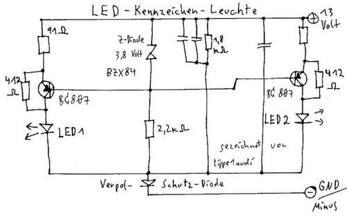

So, "meister-K" hat mir eine LED-Leuchte zugesandt. Die kam gestern am Samstag und damit leider einen Arbeitstag zu früh an, weil ich an beiden Wochenendtagen nicht nur Geburtstag feiern, sondern auch noch die Kuchen dafür backen muss!:rolleyes: Aber meine Neugierde brachte mich dazu, immerhin schon mal einen Schaltplan zu zeichnen, s.u..
Es überrascht mich zunächst, dass da nicht nur LEDs mit Vorwiderständen drin sitzen. Tatsächlich besteht die Schaltung im Wesentlichen aus 2 Konstantstromquellen. Jede LED hat eine eigene KSQ. Witzigerweise wird der jeweils regelnde Transistor überbrückt durch einen 412 Ohm-R. Wozu das gut sein soll, entzieht sich meinem Verständnis. Ist aber auch nicht so wichtig, der Brück-Strom kann nur wenige Milliampere betragen. Die Schaltung regelt im Bereich zwischen 8 und 15 Volt den Strom derart, dass nur unwesentliche Änderungen auftreten. Insgesamt zieht die Schaltung bei 13 Volt 85 MilliAmpere, was eine Gesamtleistung (für beide LEDs) von 1,11 Watt ergibt. Die Schaltung hat "unten" eine normale Diode vor GND (Minus), die den Strom nur in einer Richtung durchläßt. In schlichtem Deutsch: Es ist egal, wie rum man die Lampe einbaut. Entweder leuchtet sie, dann ist alles paletti, oder bei Nicht-Leuchten raus nehmen und rumdrehen, kaputt kann da nichts gehen. Die weiteren Untersuchungen folgen Anfang der Woche.
Gruß, lippe1audi
Schaltplan

Bin gerade aus dem Urlaub zurück.........und kann mich über die etwas diffuse Debatte nur wundern.
Warum diffuse???
"Schmottes" schrieb:"ihr versucht gerade eine elektronische Schaltung bestehend aus Widerständen und Halbleitern einen Widerstandswert zu ermitteln... Das wird nichts. "
Dies pauschal zu formulieren, - ich formuliere das jetzt freundlich - ist nicht sinnig. Dies unter anderem deswegen, weil die "elektronische Schaltung" in diesem Fall nur aus (im Prinzip) Widerstand und LED besteht. Beide Bauteile haben ohmsche Werte, und die Summe der Bs ebenfalls. Eine Begründung für die angebliche Unmöglichkeit hast du leider nicht mitgeliefert.
Wir wir ja nun sehen besteht sie nicht nur aus Widerständen und einer Diode.
Die Begründung ist einfach die:
Eine Glühlampe ist ein rein ohmscher Verbraucher, solche Bauteile kann ich ohne angelegter Spannung durchmessen. Bei einer Schaltung (für mich dato im Moment eine Black Box) kann ich mich eben nicht darauf verlassen ob dort rein ohmsche Bauteile vorhanden sind. Ergo ist eine Widerstandsmessung meiner Meinung nach nicht aussagekräftig. Deshalb habe ich eine Strommessung vorgeschlagen.
Aber um die Dabatte zu befeuern, tue ich das für dich: Es gibt Gründe, warum das manchmal wenig Sinn macht, z.B. wenn es sich um eine sehr komplexe Schaltung handelt. Oder aber - das hat jedoch mit der Schaltung nur sehr indirekt was zu tun -, wenn das Messgerät ungeeignet ist.
Was will ich denn bitteschön bei einer komplexen Schaltung mit einer Widerstandsmessung herausfinden?
Eine komplexe Schaltung verhält sich ganz anders in einem spannungslosen Zustand als unter Betriebszuständen.

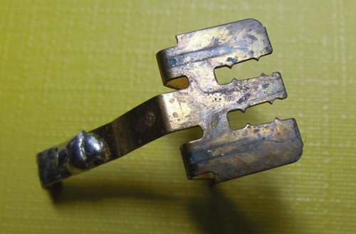

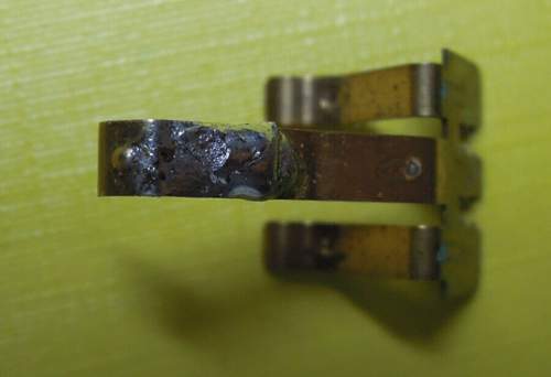

Ein weiterer Schlingel: "meister-K" ! Da hattest du mir was zu Knacken geschickt. Nämlich die Prüfung, wie denn nun der zusätzliche 33-Ohm-R geschaltet war. Weil ich alle Aufkleber von der Platinenrückseite entfernt hatte, um Leiterbahnen dort verfolgen zu können, war ich zwischenzeitlich zum Glauben gelangt, der R wäre durch die mehreren und verzweigten Plus-Anschlüsse kurzgeschlossen gewesen. Aber ich hatte beim Auseinandernehmen des Gehäuses vorsorglich Fotos geschossen, und da ließ sich nachkonstruieren, dass du da tatsächlich eine Reihenschaltung hinbekommen hattest.
Nützte nur nichts.:mad: Du hattest offenkundig nicht die schon seit Jahren geführten Debatten verfolgt, welche das Ziel hatten, einen Weg zur Verhinderung des Abschaltens durch Steuergeräte beim Erkennen zu geringen Stromes zu finden. Da ging es nie um Reihenschaltung, sondern - wenn überhaupt - um Parallelschaltung. Insofern war dein Ansatz zum Scheitern verurteil: nur ein Paralle-R erhöht die Stromaufnahme!
Das glaubtest du ja aber erreicht zu haben mit dem Einbau des Seriellen-Rs. Und da kommen wir jetzt zu einem bewähren Thema. Natürlich verringert ein Serien-R den Strom. Wenn du aber tatsächlich mehr gemessen hattest, und die Schaltung plötzlich auch wieder funktionierte, so wie seit längerem vor der Störung, dann bedeutet das bei ganz genauem Hinsehen: Anläßlich, will sagen: zeitgleich, deiner Manipulationen funktionierte es. Aber nicht wegen des Rs, sondern aus anderem Grunde:D: Da muss der Kontakt wieder besser geworden sein. Und dass der vorher schlechter und das Problem gewesen sein wird, sollen die Bilder "oberfläche" 1 bis 4 belegen:
Der Strom-Anschluss der LED-Platine (LP) erfolgt so: Autointern werden Plus- u Minus-Anschluss zu jeweils einer Kontaktfläche (KF) geführt. Auch auf der LP liegen 2 solcher KFs. Die Verbindung zwischen diesen wird jeweils über eine Klammer ausgeführt. Anders gesagt: 2 Klammern mit insgesamt 4 Kontaktflächen sorgen für den Stromanschluss. Die Klammern bestehen m.M. nach aus Messing. Und wie Messing nach einiger Zeit aussehen kann, schaut euch auf den Bildern an. Beachtet besonders die KF auf der LP: Voll der Horror. Obwohl an diesen KF so gut wie nie eine mechanische Bewegung stattfindet, blättert selbst bei diesen verzinnten Flächen "der Lack" ab.
Alleine unter dem Aspekt der guten, störungsfreien Kontakt-Situation meine ich: schlechter kann man solchen Kontakt nicht herstellen. Zum einen gibt es 4 Kontakt-Stellen, wo nur 2 nötig sind, zum anderen ist mit Messing ein Material verwendet, das anfällig gegen Korrision ist. Hätte ich an meinem Dicken solche LED-Kennzeichen-Leuchte, würde ich sofort die Endverbindung der Stromzuführung abkneifen, und dort mit kurzem Kabel eine hauchvergoldete Steckverbindung mit 2 (!) Polen anlöten; das Steck-Gegenstück mit Kabel dann an der Platine. Hauchvergoldung wird industriell schon seit Ewigkeiten verwendet, und ist in Großserien-Fertigung nur um vermutlich einstellige Cent-Beträge teurer als anderes Metall. Ne lass ma, ich würde für gesamt weniger als 5 € da was Gutes anlöten, und alle Kontaktprobs wären verschütt.
Ob damit auch das vom TE beobachtete Prob des Abschaltens verschütt wäre, müßte man prüfen. Wenn es vorher lange funktionierte, würde ich jetzt drauf wetten. Falls ich die Wette verlieren würde, kämen die bislang diskutierten Methoden zum Einsatz: Einbau eines Parallelwiderstandes. Wie berechnet und berichtet sollten 120 Ohm/ 2 Watt reichen, oder aber die Spezial-Schaltung aus Elko und Entlade-R. Das probiere ich evtl. in den nächsten Tagen mal, bislang hatte ich diese Schaltung nur in meiner Elektronik-Werkstatt.
Grüße, lippe1audi
Nachtrag: Die Farbe des Kontaktes auf Bild 5 täuscht, es handelt sich um eine silberne Farbe, halt eine verzinnte Fläche.

Falls es sich bei mir um ein Kontaktproblem handelt, so liegt dieses definitiv nicht an den von dir, in deinen Fotos gezeigten Flächen, da ich mit dem nagelneuen LED Satz das gleiche Problem habe.
