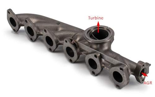

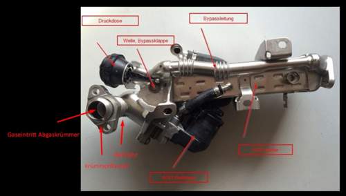

...der Wellrohrabgasführung zum AGR-Ventil - und nachgelagertem AGR-Kühler - ist am vorderen Ende des Abgaskrümmers angeflanscht. Ist das Abgas an dieser Stelle ausgetreten?
Aus einem defekten AGR-Kühler gelangen Fremdkörper nur dann in die Turbine, wenn sie durch die Brennräume wandern - es gibt keine direkte Verbindung vom AGR-Kühler zum Turbo - weder Turbine noch Verdichter.
Kannst Du die Beschädigung genauer beschreiben.

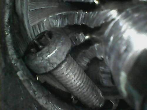

...oben schrieb ich, wie der AGR-Kühlertausch "offiziell" gemacht werden soll.
Die Kühlerzarge muss raus, um Arbeitsraum zu schaffen.
Es gibt allerdings einen zeitsparenden "Workaround", bei dem der senkrechte Teil des Reinluftrohrs (Luftführung vom Luftfilter zum Verdichtereinlass) demontiert wird.
Damit hat man leichten Zugang zu den beiden Torxschrauben des AGR-Krümmerflanschs.
Dazu eine Anekdote:
Es geschah, dass eine der Schrauben in das Unterteil des Reinluftrohrs fiel, nicht rausgefischt, sondern lediglich ersetzt wurde. Das Resultat war ein beschädigtes - und blockiertes - Verdichterrad (Bild).
Der Nachweis gelang in Heimarbeit, zumal die Ersatzschraube als "fabrikneu" erkennbar war.
