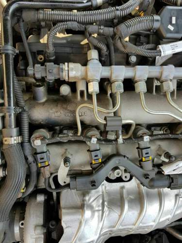

Hallo, habe seit heute ein etwas komisches Anfahrgeräusch.
2.0Ecoflex, 160PS, 2011, 102000km
Das normale nageln bei Diesel kennt man ja aber seit heute beim Anfahfen habe ich ein etwas lauteres auffälligeres Nageln.
Aber nur beim Anfahren.
Was könnte das sein?
ZMS?
Wie kann ich den Fehler eingrenzen?

Im Leerlauf kurz das Gas antippen wenn ein klackern kommt, ist es das ZMS
Ist das Geräusch ein einmaliges klacken, schlagen beim beschleunigen oder bleibt es für ca. eine halbe Sekunde?
Wenn es andauert, dann kann es der Beginn eines Problems mit einer Einspritzdüse sein. Speziell wenn du von einem Nageln ähnlich dem Dieselnageln eines kalten Motors sprichst, nur eben lauter.

Ich hatte dieses Geräusch auch, war zusätzlich manchmal auch wie ein Leistungsverlust beim niedrigtourigen Anfahren. Wie der FOH auf die Einspritzventile gekommen sind weiß ich nicht.
Auf jeden Fall waren die ausgebauten Ventile bei einem Bosch Dienst der auf Einspritzventile spezialisiert ist und der hat sie durchgemessen und das eine, das nicht im Normbereich lag erkannt und gegen ein von Bosch generalüberholtes getauscht.
Eingebaut hat dann alles der FOH wieder.

Fehler ist keiner Gespeichert.
Was jedoch komisch ist
Der Kraftstoffableich bei den Zylindern
Bei 3 bin ich so ca.bei -0.7mm3, bei einem 2.3mm3?
Komisch....
Du kannst mal ne Rücklaufmessung machen.
Dann siehst welche Injektor einen Weg hat.
Alternativ einen Kleinstmengenabgleich.

Geht nicht mit OpCom.
Auch die Kleinstmengenanpassung geht damit nicht.
@blutoniumboy
Bevor du unsinnigerweise Geld für so etwas ausgibst, suche den OH mal auf, der kann die Daten und die Rücklaufmenge der einzelnen Injektoren auslesen.
habe eben beim OH angerufen, also die können das nicht und verweißen mich auch auf einen Boschdienst oder Dieseltechniker.
Die Frage ist, ob ich mit dem Einspritzsystem nicht komplett am Holzweg bin.
