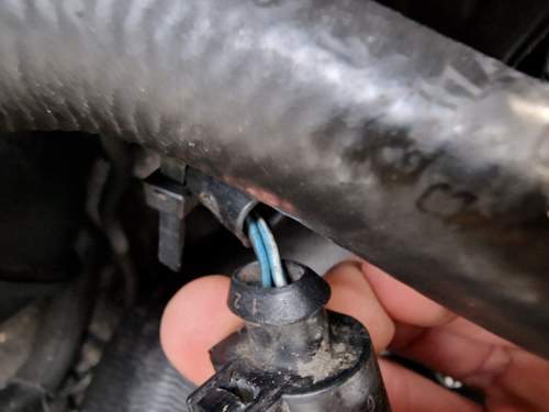

Moin, hoffe es kann mir hier jemand weiterhelfen.
Habe bei meinem Touareg 3.0 Tdi, BKS Baujahr 06 im Motorraum Fahrerseite ein Kabel mit Stecker gefunden, wo die eine Seite ins nichts führt, da es korrodiert und ab ist. Leider finde ich kein Gegenstück und leider spuckt auch VCDS keine Fehlermeldung diesbezüglich aus.
Kabel kommt aber irgendwo aus dem Radkasten.
Habe mal ein Foto gemacht, hoffe es hilft.

Google mal nach der Stecker Nummer. Der Google sagt mir, es ist eventuell zur ölpumpe gehen. Ohne Gewehr. Ich habe keine 7L sonst würde ich da nach kucken.

Leider hilft Google da nicht, da dieser Stecker für viele Sachen zu passen scheint.
Moin. Hab da in der Ecke gestern mal bei meinem Hobel nachgeguckt, aber nicht wirklich etwas gefunden. Sieht irgendwie aus wie ein Kodierstecker. Wo genau hängt der? Kann es nicht erkennen. Würde ich den Stecker bei mir finden, könnte ich mal nachfragen gehen, auch aus eigenem Interesse.

Moin. Also der Stecker hängt vorne (Fahrerseitig). Habe ihn mit Kabelbinder oben fixiert, vorher lag der einfach rum. Kommt hervor unter der Radhausschalenverkleidung. Mehr weiß ich leider nicht.
Ev.für die Reifendruckanzeige?
Ok, habe gar keine Reifendruckanzeige im Fahrzeug ?
Fakt ist, da im Radlauf ist nur die Standheizung und ev.der Empfänger für Reifendruck vorhanden.
Nebellampen und PDC ist auf der Beifahrerseite.
Ich würde mal mit VCDS auslesen ob da was angezeigt wird.

Ok, dann weiß ich jetzt zumindest welche Optionen es sein können. Standheizung funktioniert aber ohne Probleme. Wo müsste denn der Stecker angeschlossen werden? VCDS spuckt keine Fehler aus.
Bleibt noch der Vergleich der Verbauliste also Ausstattung mit dem Vorhandenen.
Kannst ja mal mit einem Multimeter messen ob Spannung anliegt, wenn ja nach und nach Sicherungen ziehen und schauen worüber das Abgesichert ist.

lt. Teilenummer könnte (!) es das Anschlussstück Doppelfanfare sein. Funktionieren beide Hupen oder fehlt vielleicht Hochton oder Tiefton?
Kannst du mal die beiden Steckerteile voneinander lösen? Und ein Foto machen dass man die beiden (?) Kabelfarben am intakten Steckergehäuse sieht?

Bitte, das sind die beiden Kabel die rausgucken
