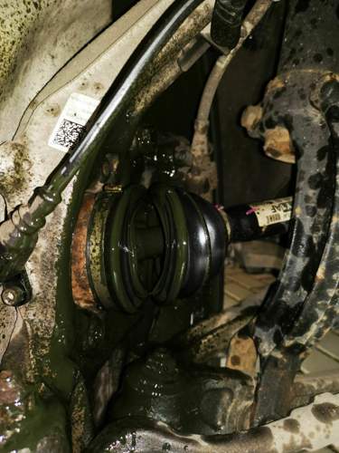

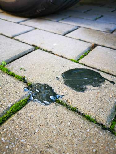

Hallo, mir ist heute morgen dieser dickflüssiger Fleck aufgefallen.
Hinten links auf der Innenseite vom Rad.
Soll das vom Fahrzeug kommen??? Hab mal darunter geschaut. Da ist alles trocken soweit ich es erkennen kann.

Fett aus der Gelenkwellenmanschette vielleicht, hab aber noch nicht gesehen das es im Stand rausläuft, saut normal beim fahren die Felgen innen ein

Leicht grünlich und ich find geruchlos

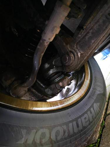

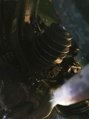

Vorne rechts bin eben das ganze Auto ab.
Themenstarteram 13. Oktober 2019 um 9:54
Bei der letzten Inspektion wurde vorne eine Manschette erneuert ich kann der Rechnung aber nicht entnehmen welche Seite.

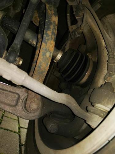

Ich glaube aber die haben vorn links gewechselt. Die sieht jedenfalls ziemlich neu aus. Kann man so noch fahren?

War jetzt bei nem Freund auf der Bühne.
Definitiv die Manschette.
Bis Ende der Woche die Manschette erneuern, ansonsten später die komplette Welle.
