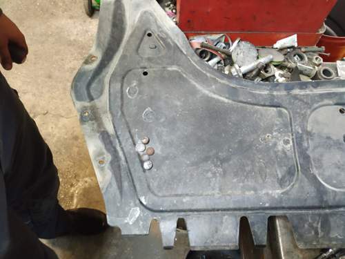

ich hatte heute beim ölwechsel den Motorraumunterboden abmontiert, sprich diesen Plastikboden damit ich besser an den Ölfilter herankomme. Dabei sind mir folgende Knöpfe aus Metall aufgefallen die auf diesem Boden (Beifahrerseite) lagen. Sehr merkwürdig und mein Meisterkollege meinte auch, dass er sowas noch nie gesehen hat.
Durchmesser so ca 1 cm.
Kann mir bitte jemand sagen was das sein soll?
Golf 5 2.0fsi 2006
Metallknöpfe
Siehe eingebrannte Stellen
4 Antworten

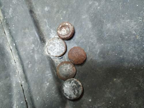

Themenstarteram 12. November 2023 um 16:40
Auf dem zweiten Bild sieht man die Stellen wo sich diese Metallknöpfe eingebrannt haben!!!!!
Einmal links zwei, einmal rechts zwei
Das sind Schraubenköpfe .
Themenstarteram 12. November 2023 um 17:16
@darkalp schrieb am 12. November 2023 um 17:50:12 Uhr:
Hi danke für die Antwort, leider hilft mir das auch nichts.
Woher sind die Schrauben?
Warum an so vielen verschiedenen Stellen?
Warum 5x unterschiedliche Korrosion?
Die Schrauben sind doch so stabil das Sie halten, warum sind dann 5x!! die Köpfe ab??
Wenn das Schraubenköpfe sind, warum sehe ich dann keinen Schlitz / Vielzahn sondern nur diese winzigen Löcher in der Mitte?
Danke LG
Beim obersten dürfte es sich um einen abgescherten/abgerosteten Kopf einer Innensechsrundschraube handeln, umgangssprachlich Torx genannt.
Die anderen Teile sind entweder von Nieten, Pressbolzen oder nicht sauber anschweißter Schweißbolzen.
Such&Find wird hier nicht einfach.
Ist das Motorhaubenscharnier rechts und links noch ok? Dort sind Nieten verbaut und könnten über den Kotflügel nach vorne wandern und herunterfallen.
