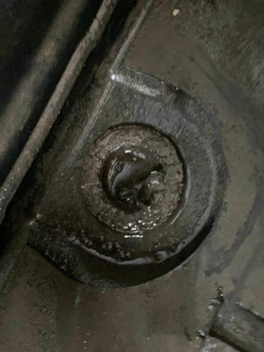

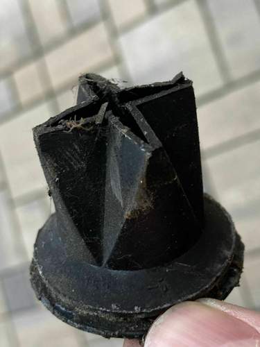

Da habe ich mich heute früh dran gemacht: Es stand etwas Wasser im Batteriekasten. Also Batterie ausgebaut, Blech ausgebaut, Stopfen unter der Batterie raus. Dass sich das Teil zusetzt, wundert mich ehrlich gesagt überhaupt nicht. Die Hälfte vom Gummistopfen abgeschnitten und wieder eingebaut.

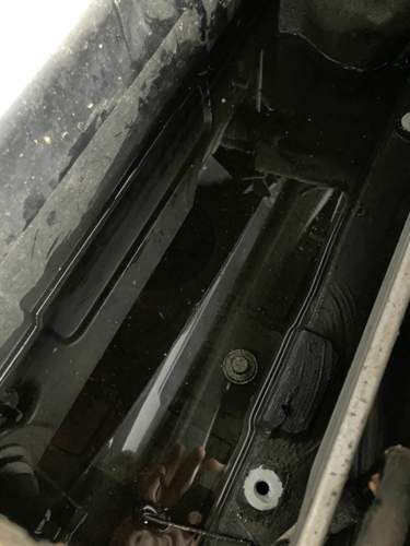

Dann ist weiter drüben unter dem Bremskraftverstärker noch ein Stopfen, an den man fast nicht ran kommt. Ebenfalls mit einem Schraubenzieher rausgepuhlt. Wollte den dan mit langer Spitzzange raus zerren, hing aber fest. Dabei festgestellt, dass durch diesen Stopfen noch ein dünner Schlauch nach unten geht. Also nur so lange mit dem Schraubenzieher dran rum gestochert, bis er wieder frei war.

Audi A6 4B, Wasser unter Batteriekasten
Audi A6 4B, Abfluss unter Batteriekasten
Audi A6 4B, Abfluss
Gut, also wohl die Ursache beseitigt.
Ich finde es krass, das es immer noch Wagen mit diesem Stopfen gibt.
Damals gab es deswegen eine Rückrufaktion bzw. technische Maßnahme, diesen zu entfernen.
