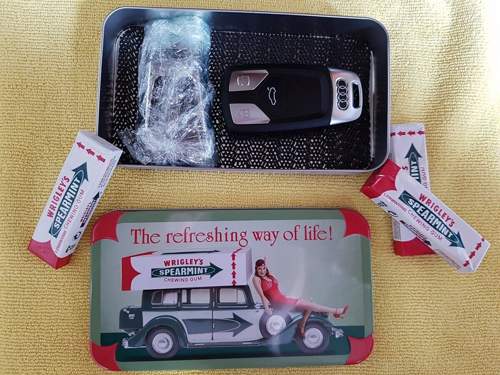

Moin,
Kauftipp für alle "Mitgefährdeten":
Wrigley's Metalldose voller Kaufgummi für um die 3,- EUR (weiß den genauen Preis nicht mehr) derzeit bei REWE: Hoch genug für beide Schlüssel, trotzdem nicht unnötig sperrig, schick und mit automobil-bezogener Grafik auf dem Deckel. Schmückt jede Ablage in der Diele und hält die bösen Funkwellen drin.
Und ja, ich habe den sau-empfindlichen Klavierlack-Schlüssel tatsächlich in Folie gepackt und werde ihn nicht benutzen ;)
Der wird den neuwertigen Eindruck des Wagens bei Verkauf in 5 oder 6 Jahren unterstreichen ;)
Gruß,
Celsi
Wrigleys-dose

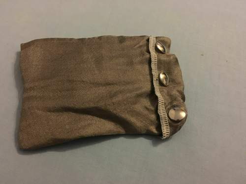

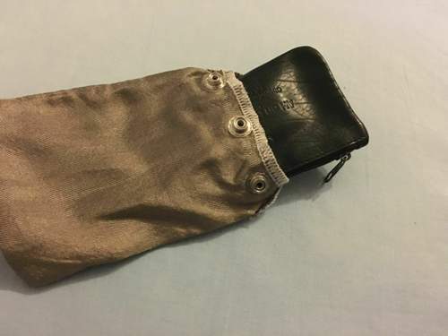

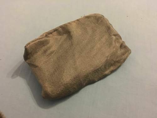

das ist mein antistrahlentäschchen. und geht in jede hosentasche.
@M0D0 schrieb am 15. Mai 2016 um 21:09:59 Uhr:
Also vor dem Öffnen doppelt auspacken, um dann keyless den Wagen zu öffnen und zu starten? :confused:
@pb.joker schrieb am 16. Mai 2016 um 13:01:26 Uhr:
Hab ich mir auch so gedacht ... :D
das schwarze ist nur ein ledermäppchen zum schutz vorm schlüssel.
Mit anderen Worten "ja"?
Ich denke dann, nein. Der Komfortschlüssel funktioniert durch das Ledermäppchen "durch".
