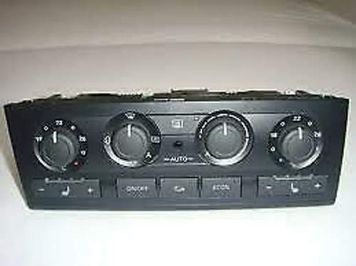

Hi leute seit kurzem wird bei mir nichts mehr angezeigt wenn ich sitzheizung oder klima anmache im mmi monitor hier das hab ich nicht mehr einfach weg http://www.motor-talk.de/attachment/419871/12112007006.jpg
Kann mir einer helfen weiß einer was los ist ???
Danke !!!

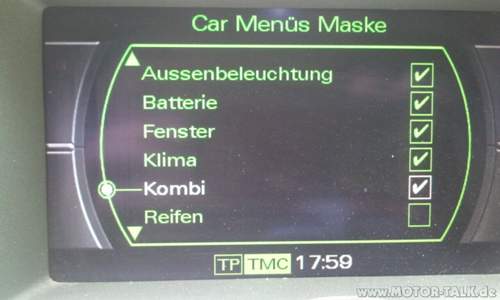

Man kann die Anzeigen im MMI deaktivieren. Ich weiss grad nicht, ob das nur mit VCDS oder auch mit den Klimaeinstellungen im MMI selber geht. Aber es geht irgendwo.

Ich meine das geht im Hiddenmenü und per VCDS ein zu stellen!

hide menü ist bei mir offen habe da aber nichts verstellt vcds hab grad nicht da ausgelien weiss einer was und wo genau ich ein hägchen machen soll ???
So aus dem Kopf müsstest Du unter STG 07 Anzeige/Bedieneinheit gehen
und dann auf Anpassung --> Kanal 11 (Funktionsumfang)
Dort müsstest Du Klima (+Wert wird angezeigt) dazu addieren, also nix mit Häckchen setzen :D

Im Hiddenmenü ist es ein Häckchen... :p
Und welches da ist ja das meiste auf englisch ???
schau mal ob du dort "Kombi" drin hast... weiss aber nicht genau ob es das ist.
Ne geht leider nicht .
Hast Du den beim Hidden Meün "Änderungen Übernehmen" und MMI Reset gemacht ??
