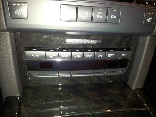

haha ich lach mich krank, aber genau so wie es beschrieben wurde ist es in marzahn. erstmal abkassieren und evtl, aber auch nur evtl. mal schauen. schließlich muss der glaspalast finanziert werden. frag mich wirklich wie die ganzen ausszeichnungen zustande gekommen sind, die im servicebereich aushängen. mit offenen augen rennt da jedenfalls keiner rum, sonst würden die nicht so einen w212 in die austellung stellen......(bild im anhang)
