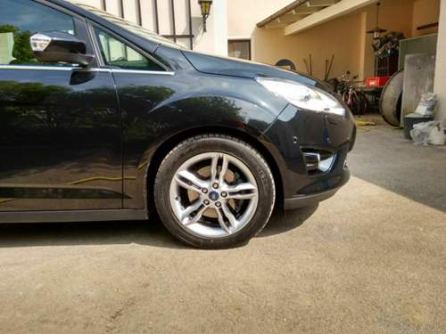

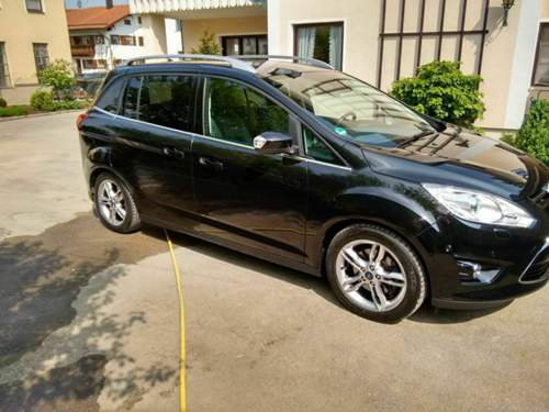

so, reifen sind auf den felgen und die räder wieder am auto....sieht nun so aus
Img-20150513-104826558-hdr
Img-20150513-104835602-hdr
Neue Räder dran, aber dass der Tank ausläuft (Bild 1) hat er nicht gesehen, ..... 😉 😁
duckundweg monegasse
@hiaze: Danke für die Bilder.
(Ich hätte sie ja immer noch gerne)
