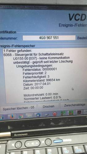

Haben beim Update jetzt den "Fehlercode 147" bekommen. Weiß jemand, was das heißt?
Da das KI dunkel bleibt und keine Kommunikation mit dem Motorsteuergerät mehr stattfindet, heißt das wohl dass es nicht geklappt hat, oder?
Wie geht downgraden?
Blinken zum dunklen Display alle Warnleuchten wie ein Weihnachtsbaum?

Editha: Welche Sw hattest du vorher drauf?
Welche SW zeigt er dir nach dem misslungenen Update an über VCDS?

Ja, ACC ist drin 2011 A6 4G 3.0TFSI
Hier mal ein paar Daten...

Und welche SW hatte/hat das KI.
Hast du nen Scan? VCDS?
