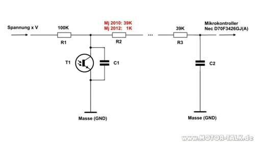

Gibt der manuelle Drehregler die minimale Helligkeit vor, oder die maximale?
In anderen Worten: Ist die automatische Helligkeitsregelung über den Phototransistor der manuellen Regelung über den Drehregler vor- oder nachgeschaltet?
Das könnte man z.B. ausprobieren indem man prüft, ob bei bei über den Phototransitor aktivierter Dimmung, die Drehreglerstellung noch einen Einfluß auf die Helligkeit der Instrumentenbeleuchtung hat.
Der Drehregler gibt meiner Meinung nach die Grundhelligkeit bzw. die mittlere Helligkeit vor und der Sensor hat dann die Möglichkeit etwa +-X% zu dimmen. Dadurch begrenzt der Drehregler natürlich auch die maximale Helligkeit. Die minimale ist ebenfalls Begrenzt.
Stellen wir uns die Helligkeit des KI als nach oben und unten beschränkte Gerade y=mx+t vor. Dann verändert der Drehregler t und verschiebt die Gerade nach unten. Weiß auch nicht wie ichs anders sagen soll.
Und letzteres hab ich gesten nochmal getestet. Das KI dimmt auch mit eingeschaltetem Licht deutlich wahrnehmbar, aber eben bei weitem nicht so stark wie mit ausgeschaltetem Licht. Das müsstest du aber auch an deinem KI nachvollziehen können.

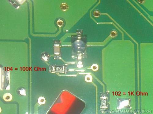

Heute war es dann soweit. Ich habe meinen Tacho Modifiziert. Dabei ist mir aufgefallen das der Tacho Mj 2012 doch recht anders aufgebaut ist wie ein Mj 2010 Tacho. Die Schaltung für den Fototransistor ist anders angeordnet, aber vom Schaltbild her gleich.
Eine gravierende Sache wurde von Mj 2010 auf Mj 2012 geäder. R2 wurde verkleinert auf 1K. Das bedeutet das wesentlich mehr Licht einfallen muss um den selben Effekt zu erzielen wie mit den 39K aus Mj 2010. Dann ist ganz klar das der sich so extrem verhält.
Ich habe 10K, 47K und 68K ausprobiert. Da es jetzt dunkel ist, konnte ich das nicht ordentlich testen. Aber ich konnte jeweils eine Veränderung feststellen. Ich werde das mit den 68K Ohm mal ein paar Tage beobachten.
Ich habe aber schon eine alternative Lösung gefunden. Dafür muss der Tacho nicht ganz zerlegt werden und das Dimmen wird komplett ausschaltet. Einfach das Tachogehäuse öffnen, so wie beim Deckel Tausch beim Polen Tacho. Dann auf der Rückseite eine Leiterbahn durchtrennen. So bekommt der Chip darüber kein Spannung mehr, was gleichzusetzen ist mit 100% Lichteinfall.
Sollte man das Rückgängig machen wolle, dann kann man an der Stelle die Leiterbahn auch prima wieder zusammenlöten. Siehe Golf6-kombi-mj2012-Cut-FT.
@Miwi123: Kann es sein das du mit dem Tacho keine Probleme mit der dimmenden Beleuchtung hattest? Denn dein Bild sieht eher nach MJ 2010 aus. Also vor KW45 / 2011 gebaut.

Schaltung
Golf6-kombi-mj2012

Ein kurzer Zwischenstand: Die Beleuchtung des Tachos ist nicht mehr ausgegangen, auch wenn ich mal durch ein etwas dunkleres Waldstück gefahren bin. Das hat also schon mal wie gewünscht funktioniert. Aber ich glaube das der 68K Ohm Widerstand doch etwas zu groß ist. Denn wenn ich unter eine Brücke anhalte, würde eigentlich automatisch das Licht an gehen. Wenn ich also den Lichtschalter auf 0 stehen habe, dann sollte die ITachobeleuchtung ausgehen. Das passierte nicht. Leider konnte ich daS verkehrsbedingt nur 3 Sekunden testen. Das reichte nicht um den Tacho komplett abzuschalten. Er hatte schon angefangen zu dimmen. Ich vermute das ein 39K Ohm Widerstand besser ware.
Das werde ich aber weiter beobachten. Auch bei Dämmerung, ob das verhalten des Sensor im Tacho mit dem Sensor in der Scheibe
übereinstimmt.

Die Modifikation per Widerstand war eine gute Lösung. Aber für Fahrzeuge mit Lichtautomatik ist der 68 KOhm Widerstand ist trotzdem zu klein. Ich habe ganz selten immer noch das der Tacho ganz aus geht, und das das Abblendlicht nicht an geht. Bei Gelegenheit werde ich nochmal einen größeren Widerstand testen.
