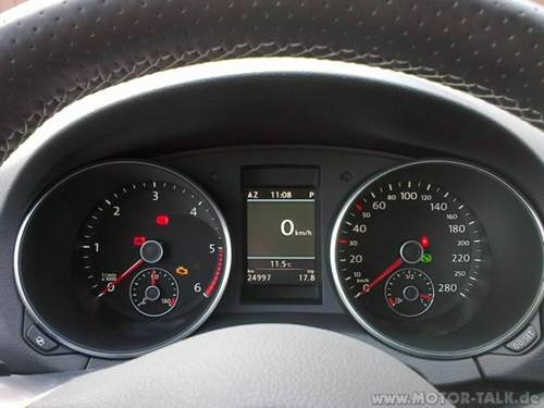

Vor zwei Monaten habe ich das MFA+ KI von meinen G6 getauscht gegen einem MFA Premium KI.
Das MFA Premium KI wurde ursprünglich für den Tiguan gemacht, aber es ist kompatibel mit dem G6.
Es war ein neues KI mit 0 Km.
Die Frontblende des alten KI muss auf dem neuen KI gebaut werden.
Technische Daten :
Altes KI : 5K6 920 870 C H05 0206
Neues KI : 5N0 920 882 CX H04 0417
Gateway : 1K0 907 530 AA H16 5223 (wurde nicht getauscht)
Der Austausch und Programmierung des KI, lassen Sie am besten bei Ihrem VW-Händler durchführen.
Wie viel hat es gekostet ?
KI = 279 Euro + 12 Euro Versand
Umbau bei VW-Händler = 67 Euro
Gesamtkosten = 358 Euro
Das MFA Premium KI funktioniert einwandfrei.
P.S. Ein neues MFA Premium KI kostet bei Ihrem VW-Händler ca. 800 €
Neues MFA Premium KI
Altes KI mit Tiguan Frontblende
