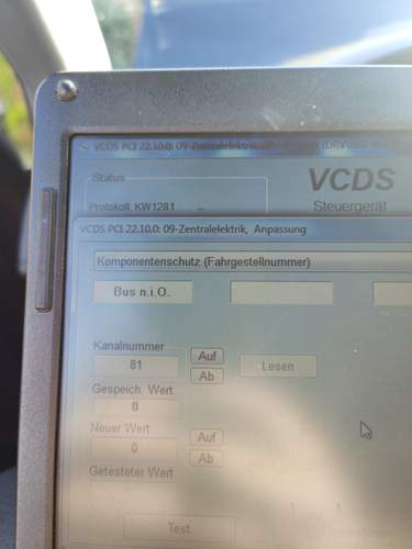

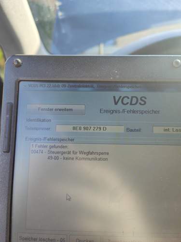

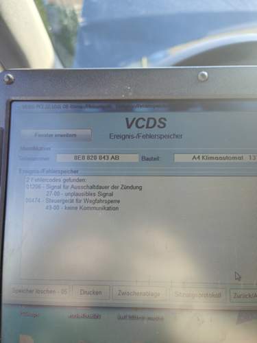

Also KI funktioniert nach wie vor noch. Ich habe heute das erste mal seit der Panne eine längere Probefahrt gemacht. Alles normal nur ESP spinnt jetzt. Das Symbol leuchtet auf und geht sporadisch während der Fahrt an und aus.
Fehlerspeicher sagt: Geber Lenkwinkel, Spannungsversorgung KL30
Wurde auch gelöscht, tritt aber immer wieder auf.
Ob der Fehler nun vom Ausbau des KI kommt oder ob es die Ursache des Problems ist weiß ich nicht. Wäre nett, wenn mir dazu jemand etwas sagen könnte. Mich interessiert z. B., ob ein defekter Lenkwinkelsensor zum Ausfall des KI führen kann.
Oder kann der ESP-Fehler wiederum durch einen Defekt des KI hervorgerufen werden?

Da ist dann wohl ein Sensor kaputt. Das hat eher nicht mit dem KI zu tun. Fehler auslesen hilft auch hier.
Mein Gedanke war, dass das irgendwie zusammenhängen muss. Vielleicht, weil die Batterie über einen längeren Zeitraum abgeklemmt und/oder weil das KI ausgebaut war? Ich hatte vorher noch nie Probleme mit der Elektronik. Wäre schon ein komischer Zufall, dass jetzt plötzlich alles gleichzeitig anfängt zu spinnen.
Dann werde ich nochmal den Fehlerspeicher auslesen lassen.
VCDS Nutzerkarte kennst du? Ansonsten Guck in meiner Signatur.
Habe heute nochmal alle Sicherungen durchgemessen.
Dabei ist mir aufgefallen, dass die Spannung an den Sicherungen von ca. 12,5V auf 11,4-11,8V abfällt, wenn ich die Zündung einschalte. Zusätzliche Verbraucher (Sitzheizung, Radio, Scheibenheizung, Lüftung) haben darauf wenig Einfluss.
Außerdem liegt an der Sicherung der Kraftstoffpumpe keine Spannung an. Ist das normal?
