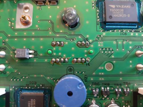

Die Fehlermeldung mit dem SRS Airbag spricht wirklich für das Kombiinstrument. Da werden mit den Jahren die Lötstellen locker, das führt zu allerlei putzigen Phänomenen Ich hab meines selbst nachgelötet, daher kann ich dir keine Empfehlung geben aber bei Kleinanzeigen findet man viele Angebote dazu. Der Aus- und Einbau ist easy. Wenn man die Batterie vorher abklemmt, kommt der SRS Fehler eigentlich auch nicht. Da du den schon hast, wirst du ohnehin den Fehlerspeicher zurücksetzen lassen müssen.
Bei ausgebautem Kompiinstrument hatte ich bei meinem V70 Baujahr 2001 ähnliches. Meines hatte Ausfälle bis dann Totalausfall, deshalb habe ich es ausgebautem. Dann konnte ich wie von dir beschrieben nur noch mit Schlüssel abschließen und auch Starten ging nicht mehr. Könnte bei dir vielleicht an Stecker vom Kompiinstrument liegen, oder zusätzlich noch die Typischen Ausfälle dieser Jahrgänge

Könnte ein Wackelkontakt am Stecker hinte am Kompiinstrument sein
Habe bei meinem vor kurzem das DIM nachgelötet.
Genau so wie es Bwyka beschrieben hat war es auch bei mir. Den Motor zu starten habe ich nicht versucht, aber die ZV funktionierte definitiv nicht mehr.
Hier noch ein Bild wie die Kontakte des Steckers auf der Platine aussahen. Habe sie mit Isopropanol und Zahnbürste gereinigt und nachgelötet. Zusätzlich habe ich noch die Kontakte des Flachbandkabels nachgelötet. Hatte einen Fehler mit der SRS-Kontrollleuchte.
Bis jetzt scheint alles i.O. zu sein, die Fehlermeldung kam nicht mehr.

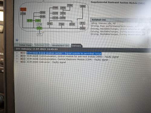

Hei,
das hat leider nen bissl gedauert, aber hier die Fehlercodes vom 2. Mal liegenbleiben, die anderen habe ich leider nicht:
Diagnose 1:
DTC 9210 Geschwindigkeits-Regelanlage
DTC A03B CAN-Bus/Verbindung zu Diagnosemodul/zentralem Elektronikmodul
DTC A500 CAN-Bus
DTC E003 CAN-Bus-Verbindung zu Motorsteuergerät
Diagnose 2:
DTC 0021 Luftqualitätssensor
DTC E003 CAN-Bus
DTC 0019 Kühltest
Ich habe inzwischen das Kombi Instrument ausgebaut und werde es einschicken zur Firma Rickim. Den Stecker habe ich getestet, der war fest angeschlossen und hat keinen Wackelkontakt. Ich konnte auch keine korridierten Stellen entdecken oder ähnliches.
Die nicht lösende Wegfahrsperre hat aber nichts mit dem Kombi-Instrument zu tun oder? Gibt es hier Erfahrungen damit, worauf diese zurück zu führen ist?
Vielen Dank schonmal und viele Grüße!
In den meisten Fällen (zumindest hier im MT-Forum) liegt es an der Ringantenne am Zündschloss. Möglich, aber weniger wahrscheinlich, ist ein Problem mit dem Transponder im Schlüssel, oder ein Problem auf dem CEM.
Evtl. Hat es Sinn, vorher den Fehlerspeicher mit VIDA auszulesen.
