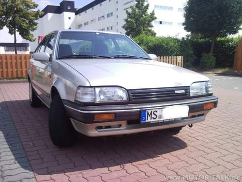

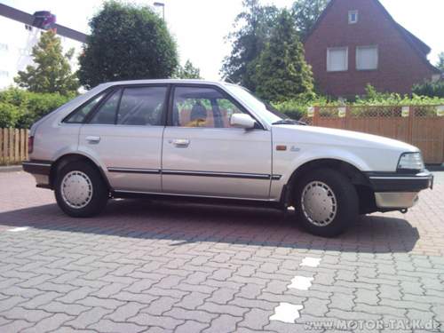

p.s. wayens' Interessiert, anbei ein foto vom "Herzensbrecher" 😉
Snc00138
Schicker Mazda - vielen Dank! Der drei-zwo-drei "Luxus" war ab Mitte 1988 ein Sondermodell mit einigen Extras, das den Abverkauf der Baureihe bis zum Modellwechsel 1989 beschleunigen sollte. Neu kosteten die Wagen etwa 18.000 Märker mit einer sehr kompletten Ausstattung.
Die Autos waren immer zuverlässig; ich habe sie als gut, aber auch recht rostanfällig in Erinnerung. Hattest du den Mazda vom Erstbesitzer erstanden?

Danke für die weiteren Bilder deines Mazda drei-zwo-drei und die Erklärungen zur Historie: Genau so hatte ich mir das auch vorgestellt. Opa Heinz stirbt, die Erben brauchen den Mazda nicht und geben ihn dem Fähnchenhändler. Darf ich fragen, ob noch ein Scheckheft dabei war und was er gekostet hat?

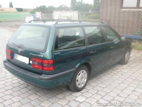

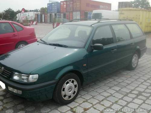

Wie versprochen wenn auch erst heute, man kommt ja zu nix. Bei der ganzen Beratung hier bin ich es aber schuldig, den Thread nicht einfach im Sand verlaufen zu lassen sondern, vielleicht auch zur Freude des einen oder anderen, das Ergebniss zu zeigen.
Der Kauf ist nun komplett abgeschlossen und war grundsätzlich eine sehr nette Geschichte, netter Verkäufer, kein grosses Geschacher. Klassische Win-Win Situation. Obwohl ich nie mehr einen VW kaufen wollte, hatte ich bei der Probefahrt des Wagens ein ausgesprochen gutes Gefühl, im Gegensatz zu manch anderen Hobeln die während meine Suche teils spontan probegefahren bin.
Grundsätzliches zum Wagen...
VW Passat Variant 1.8 Pacific, 124000km, TÜV 11/15, EZ 12.96
Zwei Vorbesitzer, der Erstkäufer hat ihn bis ca. 60.000km gefahren, der Zweitbesitzer nun bis 120.000km. Reparaturbelege sind in Masse vorhanden und reichen bis zurück in das Jahr 2002. Das älteste Dokument ist die 30.000km Inspektion des Erstkäufers in einem VW-Haus. Ebenso sämtliche AU & HU Berichte (Haupt- und evtl. Nachuntersuchung bei Mängeln inkl. Rep.-Belege) der letzten 15 Jahre. Also alles in allem eine recht umfangreiche Dokumentation.
Mir bis jetzt bekannte Mängel:
- Scheibe Fahrerseite springt aus Führung, das klassische Passat 4B Problem. Notiz am Rande, da war eine Werkstatt dran, laut Rechnung "eFH ausgebaut, geprüft, eingebaut. *wichtig* eFH nicht betätigen, Scheibe kann verkannten!! Rechnungsbetrag 90,-€ in bar erhalten". So würde ich auch gerne Geld verdienen 🙂
- Auspuff leicht undicht. Wagen geht die Tage eh mal auf die Bühne in der Nachbarwerkstatt. Dann schau ich mal ob Mittel- oder Endschalldämpfer und ob geschweisst werden kann
- Türgriffe fangen teils an leicht schwergängig zu werden
- wie bei fast jedem Gebrauchten das eine oder andere Birnchen durchgebrannt
- Letzter Wechsel des Zahnriemen unbekannt. Traue ich mir bei der 1.8 Maschine aber selber zu und die Teilepreise sind überschaubar.

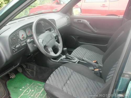

Zum Schluss ein paar ungeschönte Bilder, ich mache gerne noch mehr wenn jemand gerne den Zustand Passat-kritischer Stellen begutachten möchte. Der kleine Blaue am Ende, der nun ersetzt wird, musste mal erwähnt werden 🙂
PS: Ganz vergessen, gekauft für 700,-€ 🙂
Cimg0660
Cimg0661
Cimg0662
+2
Das ist doch fein; auch die Fotos sind interessant, besten Dank dafür. Für 700 Euronen scheint der grüne VW Passat ein properes Low-Budget-Angebot zu sein. Ich wünsche dir viel Freude mit ihm und allzeit gute, zufriedene Fahrt - und den Zahnriemenwechsel beim 1.8-Liter-Motor kriegst du allemal hin; das ist kaum ein Hexenwerk.
Ich empfehle dir das ContiTech-Zahnriemenkit mit Spannrolle und Riemen, das zusammen um die 30-40 Euro kosten wird. Da hast du Markenqualität und eine solide Marke - hier spielt man nicht mit Zweitklassigem!
