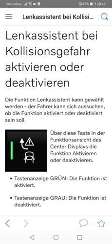

Auch bei mir reagiert der Assistent völlig chaotisch. Auf einer täglich befahrenen Straße versucht mich der Assistent immer wieder in den Straßengraben zu lenken. Bei Gegenverkehr erfolgt völlig unnötig ein Lenkeingriff jedoch kein automatisches Bremsen. Allerdings fällt einem jedes mal das Herz in die Hose, wenn ohne Grund bei normalem Gegenverkehr das Fahrzeug in Richtung Leitpfosten und Graben steuert. Automatisch lenkt man dagegen, also in Richtung des entgegenkommenden Fahrzeugs. Ich wäre froh, wenn man diesen Assistenten nicht nur auf später sondern ausschalten könnte.
Das ist dann wohl eher der Spurhalteassistent und der lässt sich bekanntlich deaktivieren.
Nein.....Meldung im Display: Aktiver Lenkeingriff zur Kollisionsvermeidung
Spurhalteassistent habe ich längst deaktiviert.

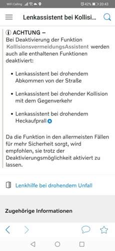

Dann stimmt mit der Kalibrierung der Kamera etwas nicht. Oncoming Lane Mitigation spricht erst an, wenn die Mittellinie überfahren wurde und das Radar ein entgegenkommendes Fahrzeug erfasst.
Lässt sich aber ebenfalls deaktivieren.
Screenshot-20200829-204309-com-volvocars-manual
Screenshot-20200829-204333-com-volvocars-manual
