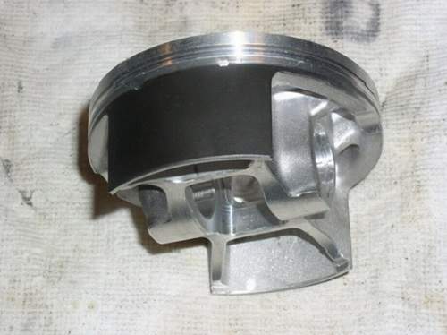

Entschuldigt bitte,ich weiß das Thema gehört hier nicht her,aber vielleicht habt ihr eine Erklärung für mein Problem?!
Fzg. : KTM LC4 625ccm
Symtome: Druck KGE(Nockenwellen-Gehäuse) dadruch Öl im Luftfilterkasten.
Blaurauch
Was war die Ursache?
Kolben 1
Kolben 2

Was das Loch und den Riss nun wirklich verursacht hat weiß ich auch noch nicht genau.
Meine gebrochene Ventilfeder und der Kolbenbruch haben ja angeblich nix miteinander zutun...das macht den Einbau eines neuen Kolbens Risikohafter. :-(

Ich hab dir doch den Tipp gegeben ein anderes Kolbenmodell zu verwenden - ein neueres das besser aus gesteift ist.
Das gewichtsträchtige Alu-Material das 'überflüssig' um den Kolbenbolzen ist sollte besser den Kasten in sich oderzur Seite in Richtung Kolbendach aus steifen.
Genau wo das Loch ist sollte eine bessere Kasten-Aussteifung sein - siehe mein Bild im Anhang.
(Es gibt noch besser aus gesteifte Sliperkolben - musst halt sehen was es in deiner Bohrung gibt.)
Es gibt sicher solche Kolben, von JE und bestimmt auch von anderen Herstellern.
Befrage evtl Wössner oder Großewächter, aber frage nach Kolben die entsprechend ausgesteift sind.

Kolben (Sliper-Piston):
Der muss mindestens so ausgesteift sein wie der neue JE (oder wie meiner),
oder du verwendest den Standard Kolben der aber ungefähr 150Gramm mehr in der oszillierenden Masse bringt.
Ich hab mir die Pistons von Großewächter angesehen - gefallen mir nicht.
Wössner kenne ich aus den Jahren 70, der ist auch Bahnsport gefahren, er kann sicher etwas geeignetes anbieten.

Die Aussteifung sollte so wie bei diesen Kolben sein, denn gibt es auch bei solchen leichten 'Ringträgern' keinen Kolbenbruch ;).
Ein Feedback des TE wäre interessant [und sicher auch für andere lehrreich] :D!

Es hat zwar alles etwas gedauert,Teile bestellen,Teile abholen Zeit zum einbauen finden.
Und als ich anfangen wollte ist mir als 1. gleich ein ventilkeil weggesprungen,also gleich wieder aufgehört und ein ventilkeil bestellt.
Aber es ist vollbracht, der Eimer ist am Samstag wieder ins Leben zurückgekehrt.
Im Herz schlägt jetzt ein Athena Kolben. Hab Samstag gleich noch neine Ölspülung gemacht und gleich neues bestellt.
Ich habe quasi null Erfahrung mit diesen Produkten kannte sie nicht;
ist ein Slipper-Kolben oder,
mit zwei Ringnuten oder mit dreien :confused:?
Ist der jetzige Kolben leichter wie der zerbrochen war :D?
Die Slipper-Bauweise kommt aus der F!;
man erreicht dadurch geringere 'Oszillierende-Massen' und das ist generell ein Vorteil - wenn der Kolben genügend aus gesteift ist :D;)!
Wie viel hat der 'Ringträger' gekostet, so knapp 200€ :confused:?
