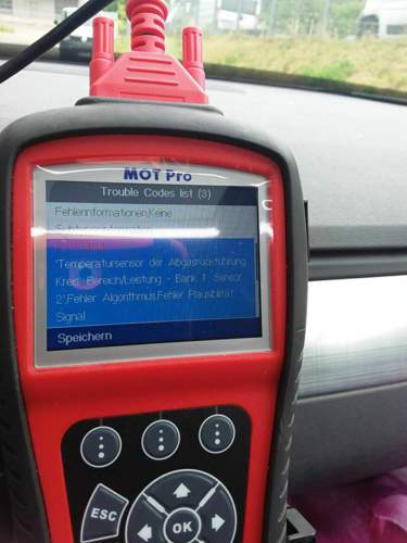

Hallo fluchti24,
Danke für das Bild! Werde mal schauen wo ich so einen Tester her bekomme... Der neue Sattel ist ja mit Stellmotor,wenn ich dann einfach den alten drauf mache brauch ich ja kein Stecker abmachen. Sollte dann auch keine Probleme geben....
Wenn heute alles kommt werde ich Morgen mein Glück versuchen!
Nochmal VIELEN DANK für Hilfe!!!!

Hallo fluchti24,
hattest Du den Stecker vom Stellmotor abgezogen? Autel Tester? Was ist das? Und wo bekomme ich das her?
