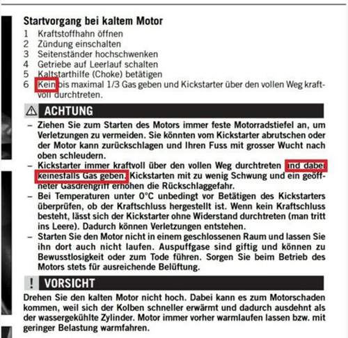

@Katyexc125 schrieb am 22. September 2016 um 14:24:52 Uhr:
Aber warum schreiben die leute von KTM in ihre Bedienungsanleitungen das Gegenteil von deiner Theorie? Bild im Anhang. (Bedienungsanleitung Exc 125 2007)
Vorrangig/Primär will ich dich darauf hinweisen
dass du nicht gut lesest bzw die Anleitung ja auch sagt:
6 Kein bis maximal 1/3 Gas geben und den Kickstarter über den Vollen Weg ..........
Hast du das kein übersehen :confused:
Im Folge-Abschnitt
ACHTUNG wird uA geschrieben:
- Kickstarter immer kraftvoll über den vollen Weg durchtreten und dabei
keinesfalls Gas geben.
Diese Aussagen stehen in Diskrepanz :eek::rolleyes:!

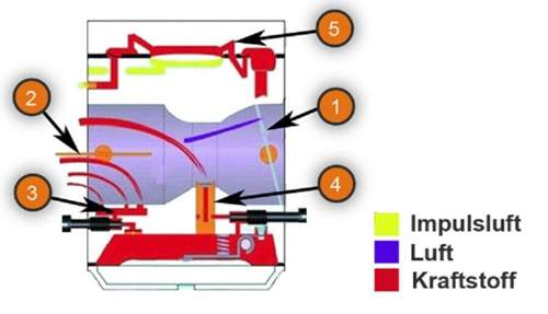

Technisch ist es so,
dass bei Verwendung des Choke
die Start-Anreicherung rein über den Chocke
und das LL-Grundgemisch-System geregelt werden.
[Die Kaltstart-Versorgung läuft über die Choke Düse und über die LL-Düse und Bypass-Bohrungen abhängig von der Luft-Düse (Co-Schraube) und dem Schieberanschlag]
Wenn ein Motor iO ist
und die Grundgemisch-Teillastregulierung richtig ab gestimmt ist
dann springt auch ein kalter Motor (ohne Choke) richtig freudig ohne am Gas zu reisen an :cool:!
Ich hätte eine Erklärung
warum in der Anleitung von KTM ein Widerspruch ist
doch würde ich dir empfehlen bzw dich bitten diese Diskrepanz mit KTM zu klären!

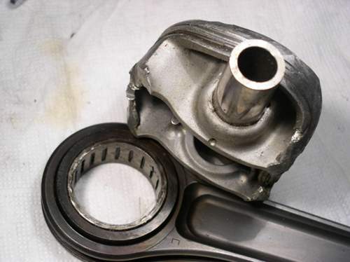

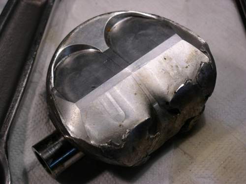

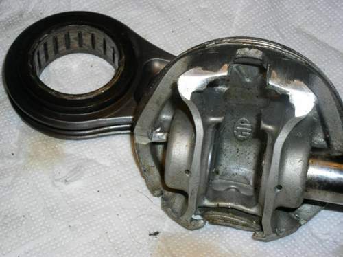

@Vr6667 schrieb am 29. September 2016 um 22:26:21 Uhr:
.............. Ok wenn das Gemisch so krass Fett ist das es den Ölfilm von der Zylinderbohrung wäscht, dann wäre ein kolbenfresser auch Theoretisch möglich. Praktisch aber sollte der Motor dann kaum laufen.
Könnte man beim 2-Takt sagen
die Schmierung ist ja beim Kraftstoff enthalten,
jedoch wenn das Gemisch Kraftstoff:Luft mit zu viel Kraftstoff angereichert ist
dann kann der in der Mischung beinhaltete Schmierstoff nicht mehr ausreichend schmieren;
die Folge ist ein Kolbenfresser der sich beim 2-Takt [und Cross] häufig nicht voll auswirkt wenn sehr viel im Lastwechsel gefahren wird [und der Kolben ~ lang ist] :eek:!
Im Bahnsport-Speedway
wird sehr viel mit Überfettung gearbeitet,
zT um den Motor träge zu machen weil für den Fahrbahn-Belag zu viel Leistung an liegt, und zT durch eine starke Überfettung und einer geänderten Zündkurve mehr Leistung zu holen, da Methanol Chemisch gebundenen Sauerstoff beinhaltet; dennoch ist auch im Bahnsport überfettet bfahren risikoreich :eek::(.
Dir @Vr6667 das genauer zu erläutern
ist unnötig aus den verschiedensten Gründen
aber im Anhang einige lehrreiche Bilder von Schäden
welche entstanden sind durch reichlichst starke Überfettung.
(Ich bezeichne den Kolben als 'halb' Slipper weil selbiger fast zur Hälfte um gekippt ist.)
Tschüss

es gibt uA zahlreiche Tipps zB vom Sägen-Spezi oder hier zB,
im Anhang ein daraus geklauter Funktionsschnitt.
