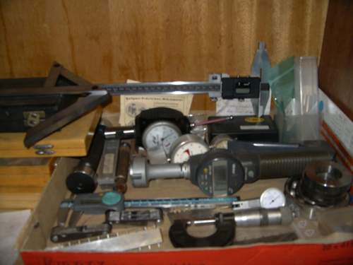

Ihr habt wohl alle eine Messmaschine zu Hause stehen, mit der man das messen könnte?
Laufspiel messen geht ja, aber die einzelnen Durchmesser??? Selbst mit einer ordentlichen Bügelmesschraube doch eher ein Problem. Den Hobby-Schrauber will ich sehen, der im hundertstel-Bereich den Laufbuchsen-Durchmesser messen kann.
Einzigste Möglichkeit: Lehrdorne drehen
Haben muß man das Messwerkzeug nicht,aber einige Fachwerkstätten oder Lehrwärstätte haben solche Werkzeuge da kann man ja mal freundlich fragen.
Immer noch billiger als sich eine Drehbank anzuschaffen.
Und auf neuen Kolben steht das maß drauf ,beim Zylinder bekomme ich das angegebene maß 85,5  ,90,5 oder ..... das sollte dann schon stimmen.
Ich meinte eine ordentliche Messmaschine, mit der man sogar den Verzug von der Laufbuchse messen könnte. Geht so bei 50k los, das Einsteiger-Modell.😉
Ein Innen-Messgerät, was ausreichend genau ist, geht so bei 2500Euro los. Sicher geht es auch billiger, dann aber auch ungenauer. Ich habe mal ein Bild gemacht, was ich meine. Sowas haben einige gute Betriebe nicht am Lager, Lehrwerkstätten meisstens auch nicht. In meiner Firma wurde es auch nie angeschafft. Dank Hochwasser 2002 habe ich aber eins zu Hause.😛
Auf 0,005mm genau kann ich übrigens auch auf meiner Maschine auf Arbeit messen. Die ist übrigens auch nur ein Einsteiger-Modell, für 200k. Dagegen ist eine Drehmaschine wie bei mir zu Hause Kleingeld.😛
Eine Hohn-Maschine steht auch bei uns auf Arbeit rum. Die funktioniert etwa so, als würde man mit dem Schleifpapier versuchen einen Kreuzschliff in die Laufbuchse zu bringen. Also, da gibt es bestimmt Toleranzen, zumindest haben die auf meiner Arbeit auch immer Probleme damit. Liegt so im 0,01mm Bereich.
Nicht zu vergessen: Mahle wird auch in Brasilien gefertigt. Mehr brauche ich glaube nicht dazu zu sagen.😁
Kolbenspiel messen: Kolben ohne Ringe reinstecken, Uhr drauf und wackeln. Wäre mein Vorschlag.
