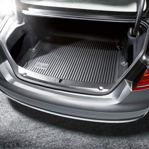

Hat jemand bereits eine passende Kofferraumwanne für das Faceliftmodell BJ 2014 gefunden?
Und zwar für den 3.0 TDI Langversion, mit Notrad als Reserve.
Laut Audi gibt es keine passende dazu, vielleicht hat jemand von euch etwas in der Bucht entdeckt und schon mal ausprobiert.
Danke & Gruß

https://shops.audi.com/.../gepaeckraumschale-4h0061180b-10?...
Wo der Unterschied beim Diesel Kofferraum sein soll weiß ich nicht(vermutlich der Adblue Tank), aber die sollte passen... gibt es auch in eBay mit Rückgaberecht falls es doch nicht passt.

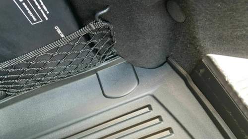

Das muss ausgeschnitten werden, sonst passt es nicht (hinten rechts)
Das wird höchstwahrscheinlich eine Leitung oder Tank fürs Adblue sein

Danke für die Tipps und das Bild. Allerdings noch eine Frage: ist die Matte auf der Unterseite flach oder abgesenkt, dass es in der Mulde rein passt?
Ich habe nämlich gar keine Mulde, die ganze Fläche des Kofferraums ist eben/flach.
ist völlig flach

Die Wanne ist mittlerweile da und zu 95% passend (musste die rechte Ecke hinten ausschneiden). Allerdings sitzt sie ein bisschen komisch, da diese in der Mitte für eine Mulde gedacht ist --> d.h. sitzt nicht richtig eben, aber besser als keine Lösung.
Es gibt zwei verschiedene Kofferraumböden: einen mit Mulde (für Autos ohne Reserverad) und einen ohne Mulde (für Autos mit Reserverad).
Anscheinend ist Deine Wanne für den ersten Fall. Umtauschen ist aber nach der ausgeschnittenen Ecke wohl nicht mehr möglich ;-)

4H0061180A mit Notrad gerade
4H0061180B ohne Notrad mit Mulde
Werde mir dann auch eine etwas anpassen in der Ecke. (Adblue Leitung im Weg)
4H0061180A (2010-2013)
Bemerkungen: passend für abgesenkten Ladeboden
Nicht für: Clean Diesel, S8, Hybrid und Fahrzeuge mit PRNr. 1G3 (vollwertiges Ersatzrad)
4H0061180B (2014-2017)
Nicht für: Hybrid, Diesel, S8, Torque Vectoring, integr. Kühlbox
Ok war dort schlecht beschrieben mit A Index:
Hinweise:
- nicht geeignet für Fahrzeuge mit Hybridantrieb
- nicht in Verbindung mit Clean Diesel
- nicht geeignet für Fahrzeuge mit vollwertigem Ersatzrad
Also nur für 2010-2013
Benötige den B Index und bestelle jetzt eine bei Ebay Original Audi 45€.
